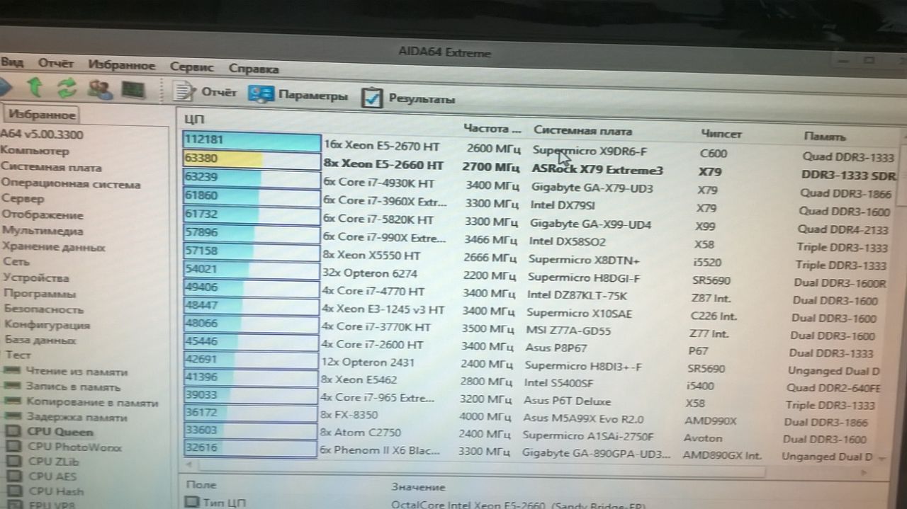

Знайшов парочку N55K на GTX 560 -ій - зайшли - плата ворк, завтра буду гнати E5-2660

хіба е5 2660 можна розігнати?!
armogun
- Звідки: Львів
На 5 %
