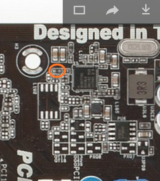

Прошивка Биоса ничего не дала, но внимательно присмотревшись я увидел 1 сбитый элемент возле контроллера lan. Как узнать, что это за элемент и номинал его и заработает ли lan порт? Впаять думаю сам смогу, опыт был в таких делах...
Я так понял это дроссель. Прошу помощи с поиском и определением номинала?

olezhka28:На плате все целое в районе контроллера Lan
это уже ты снёс или невнимательно смотрел первый раз?olezhka28:внимательно присмотревшись я увидел 1 сбитый элемент
может и дроссель, а может и кондёр, мерять надо.
по напругам так и не увидел замеров, определить дроссель ли был - тоже не сложно.

Всем спасибо, сеть заработала!
Спасибо Дмитрию с канала на Ютубе "Гитарюга"
- спойлер
