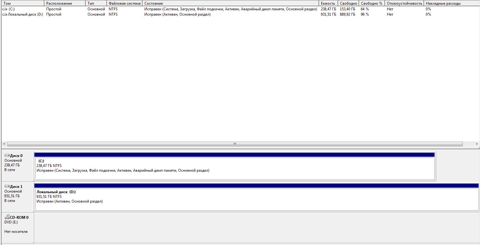

Інформація про носії.

iwojima
Всё с диском вроде бы в порядке, на первый взгляд...
