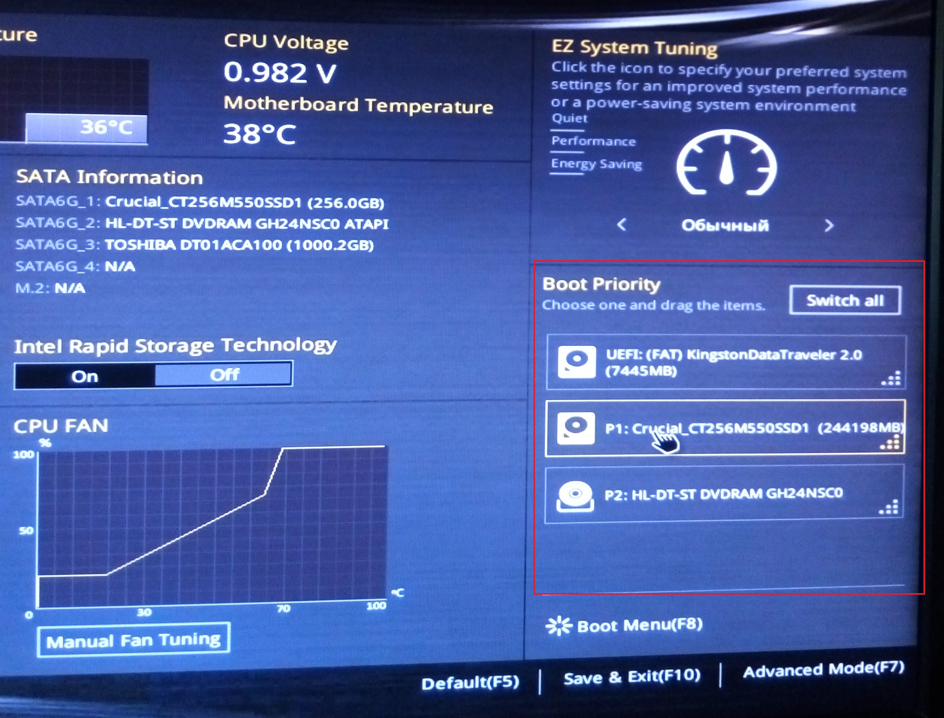

Проблему із загрузкою ОС вирішили :)
Тепер проблема в іншому, чому я не відображається HDD в меню загрузки ? :dontknow:

Потому что он не является primary, т.е. на нём нет активного раздела.
Добавлено через 2 минуты 35 секунд:
Делается это или в диспетчере дисков или в diskpart, ну и ещё в других спецпрогах.

iwojima:Avenger80
Потому что у HDD тоже есть свой порядок (в БИОСе Вашей материнки раздел-BOOT, пункт называется Hard Drive BBS Priorities) и сейчас там первым выставлен SSD. Но если при старте Вы будете удерживать F8 (Вывод меню при загрузке), то должны отобразиться все носители и Ваш HDD в том числе.(У Вас в стартовом сообщении на скрине видно 3 носителя)

11motor:
iwojima:Avenger80
До зміни ССД в Boot Priority відображався SSD i HDD, а зараз тільки SSD

Точно, всё правильно говорит 11motor - совсем забыл про ещё один пункт меню биоса, который выставляет приоритет между устройствами (например, двумя жесткими дисками).
Добавлено через 2 минуты 51 секунду:
iwojima
Дело в том, что вам нужно снести старый загрузчик на новом ssd и создать новый - свой - так лучше будет и косяки исчезнут.

iwojima: До зміни ССД в Boot Priority відображався SSD i HDD, а зараз тільки SSD
Там по типам устройств вроде как
из каждой группы загрузочных
первый по списку
HDD/SSD
