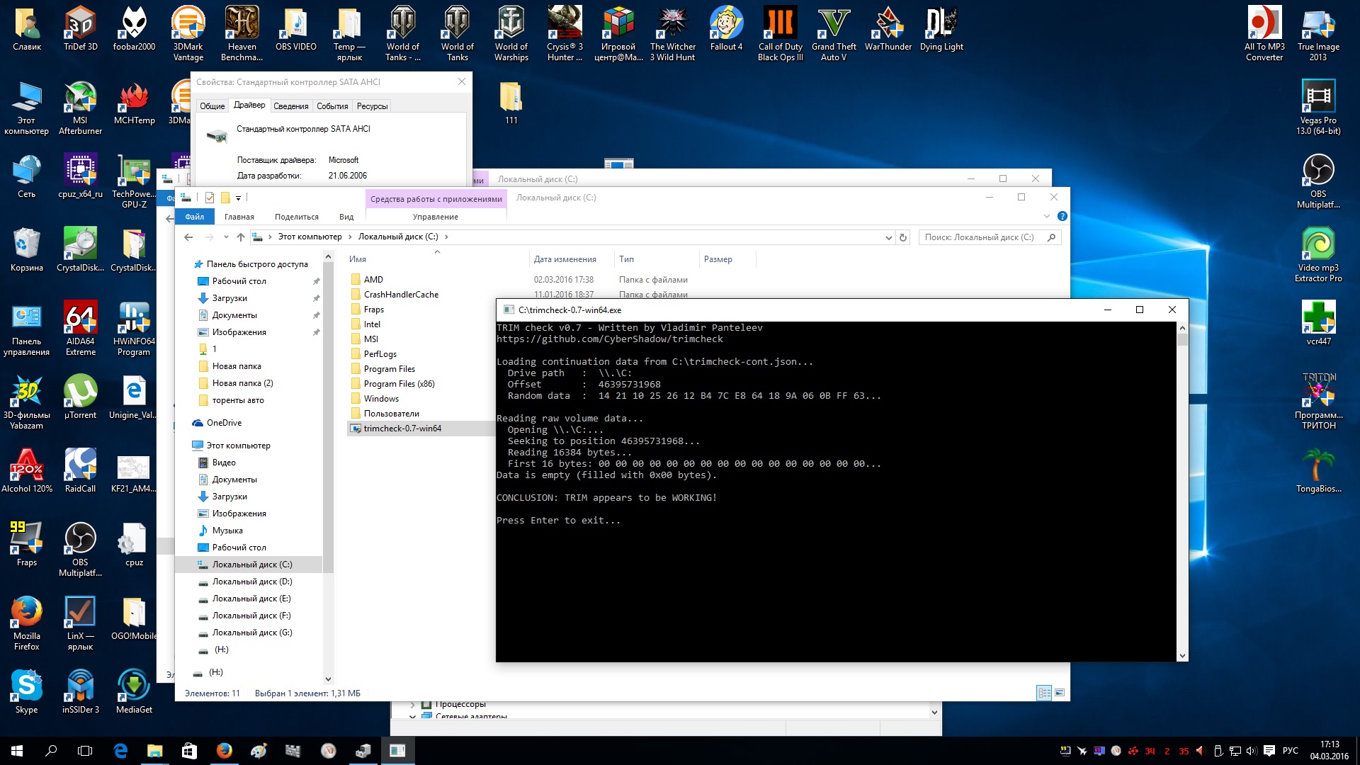

avtoelectrik
Звідки: Рівне
всем привет :)
поставил контроллер,диск не подключал,загрузил винду через сата 2 ,винда подкинула дрова(у меня 10тка)юсб 3.0 сразу проверил и скажу вам что даже флешка 2.0 быстрее файл в 200 мег скидает % на 30,потом перегрузил и подкинул на него ссд ,первая загрузка аж очконул :D ,сек 10 был черный экран потом все благополучно загрузилось ,потестил ..ну чтение +120 а запись чуток упала,но так было у всех владельцев этой карты,самое интересное что через сата 2 чипсетный при загрузке винды кружки пробегали два раза !!! сейчас не полный один ,впринципе как у малого на 1150 за один оборот стартует :super:
вобщем попробую в играх посмотрим ,но я уже доволен :)
еще интересно с юсб 3.0 ,если на флешке большой файл и на нем нажать пр кн мыши то моментально выскакивае окно с предложением че делать ,а вот в 2.0 на мамке надо ждать сек 4 что напрягает :),теперь и с внешними накопитялими скорость должна быть высокая.
Вкладення
Востаннє редагувалось 04.03.2016 16:32 користувачем avtoelectrik, всього редагувалось 2 разів.
z_mashine
avtoelectrik, трим пашет?
avtoelectrik
Звідки: Рівне
z_mashine:avtoelectrik, трим пашет?
как проверить? это у меня первый ссд,так что сильно не смейтесь? :rolleyes:
смарт говорили на форумах за 2011 год что не показывает ,но моя последней ревизии и чип мост даже не такой как на первых и все показывает отлично

avtoelectrik
http://www.outsidethebox.ms/15016/" target="_blank
"Как проверить, работает ли TRIM в Windows"
avtoelectrik
Звідки: Рівне
MaxA:avtoelectrik
спасибо большое за инфу
я так понимаю можно спать спокойно?
Вкладення
MaxA
Звідки: Kharkov, UA
avtoelectrik
Похоже на то :)
avtoelectrik
Звідки: Рівне
не понятно одно.почему с родными дровами от марвелл показатели ниже чем с дровами от мвйкрософта?да и еще ставит по умолчанию винда какие то за 2006 год :spy:
