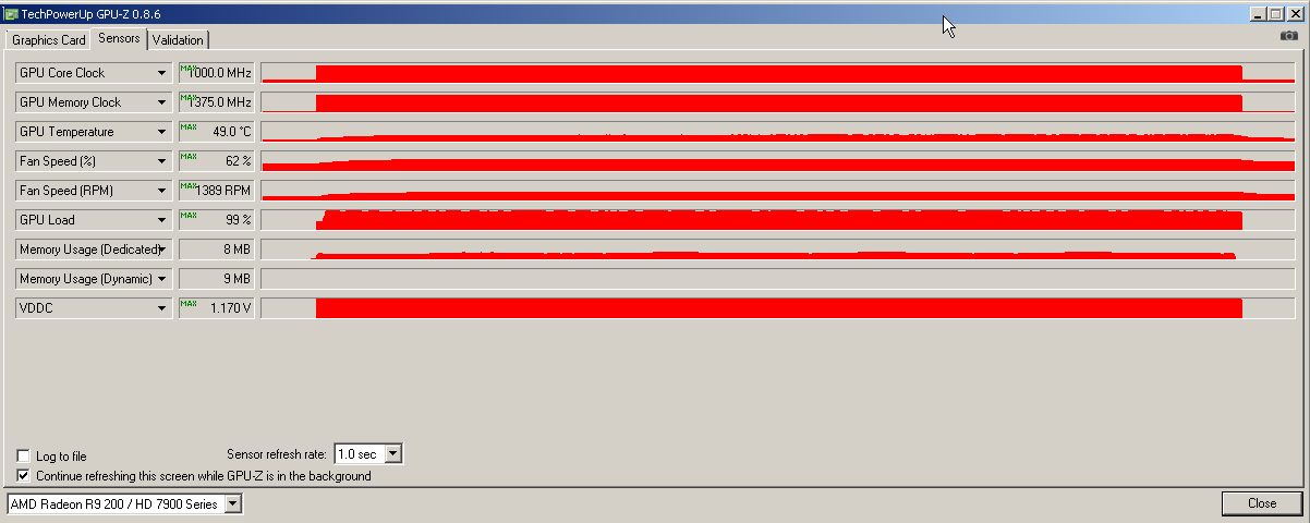

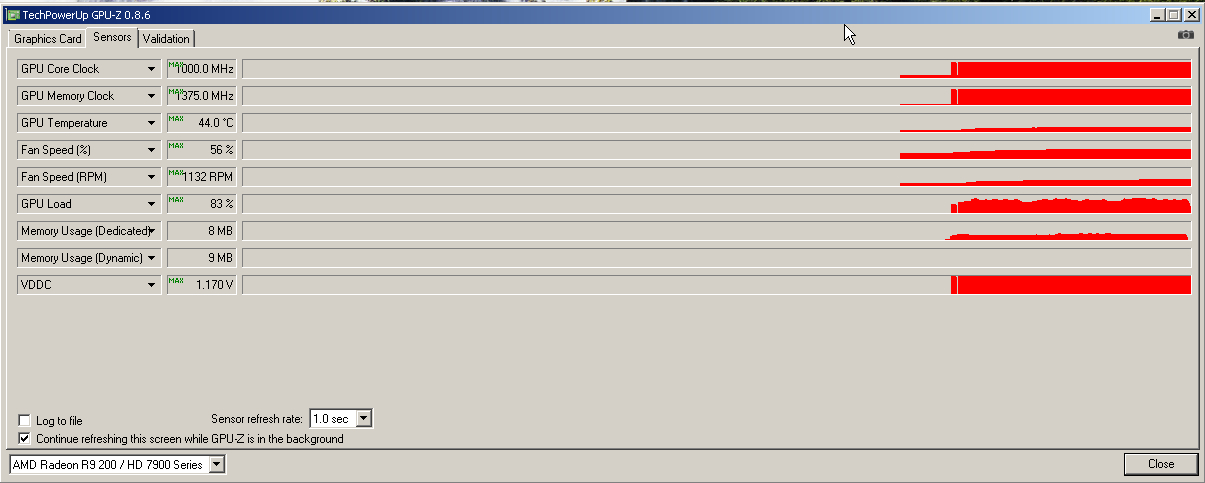

По видяшке: разьём в порядок привёл, к самой ВК подключил, биос (один и второй) с норм профилем на вентили конкретные - залил.
Вот что сейчас имеем в хевен валлей Вентили регулируются ВК на автомате, обороты мониторятся
Радиатор снимал, на свою пасту посадил. Можно и на ЖМ но тогда греться перестанет вообще
В простое на полтора-два упала, в нагрузке на пять грд снизилась

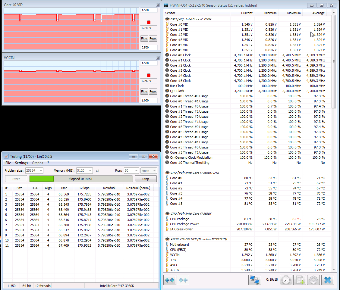

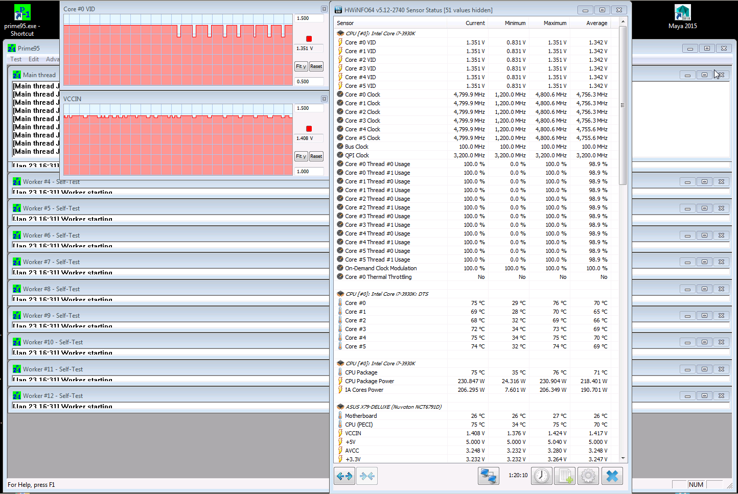

Твоя система 4800 при 1.42в должно быть стабильно, при правом положении реобаса. На среднем - МП начинает защиту включать через 7-10 мин прайма или линкс
Всё упирается в перегрев ВРМ мамки, у камня есть ещё запас как по напряжению так и по температуре На прайме через час начинает брыкаться
На среднем положении реобаса 4700 линкс бегает и прайм на границе защиты, это при 21-22 комнатной. Будет теплее - соответственно раньше начнёт троттлить.
Опять-же: справедливо для предельных нагрузок типа прайм и линкс, как будет дело обстоять с рендером - проверишь сам, подробнее по месту расскажу Вот на 4700 - отчётливо видно когда и где начинает защита срабатывать, верхний график
Может есть смысл поколдовать с обдувом ВРМ
