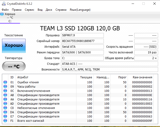

Завтра мой ssd приедет. Подскажите, чем и как его сразу проверить на часы наработки? А то, зная розетку, он из коробки может быть б.у.

Любая программа способная считать smart, например, CrystalDiskInfo.

Получил свой ссд. Скорость чтения 540мб/с, а вот запись 150, что то не далеко ушел от хдд. Может в биосе что то надо изменить или в винде?

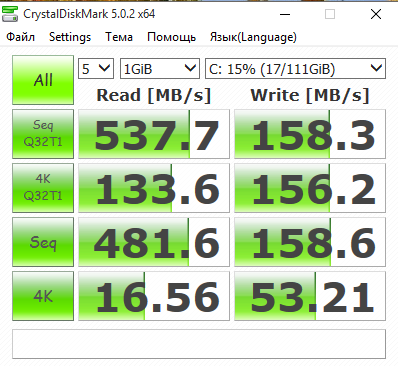

Вот такие дела. Как то поправить скорость записи можно?

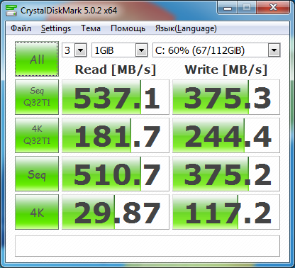

Это я отвечал Rostyslav777. Вот как должен бегать его SSD.
По поводу вашего накопителя, то мне трудно сказать, что там за проблемы. Если вы сделали все, что описано в FAQ, то он должен работать намного быстрее. Вот его тесты у соседей.
Хотя может теперь там внутри другая память стоит.
z_mashine
глаза-то раззуйте. на приведенных скринах все прямым текстом написано.jaaku:п.с.с. мой ссд не дает нормально читать смарт и не показывает такие вещи как время наработки, или объем записанной/считанной информации (ни одна программа его не берет)
судя по результатам, она не просто может, а таки стоит. при желании даже можно узнать какая.Vovchic_jrc:Хотя может теперь там внутри другая память стоит.
