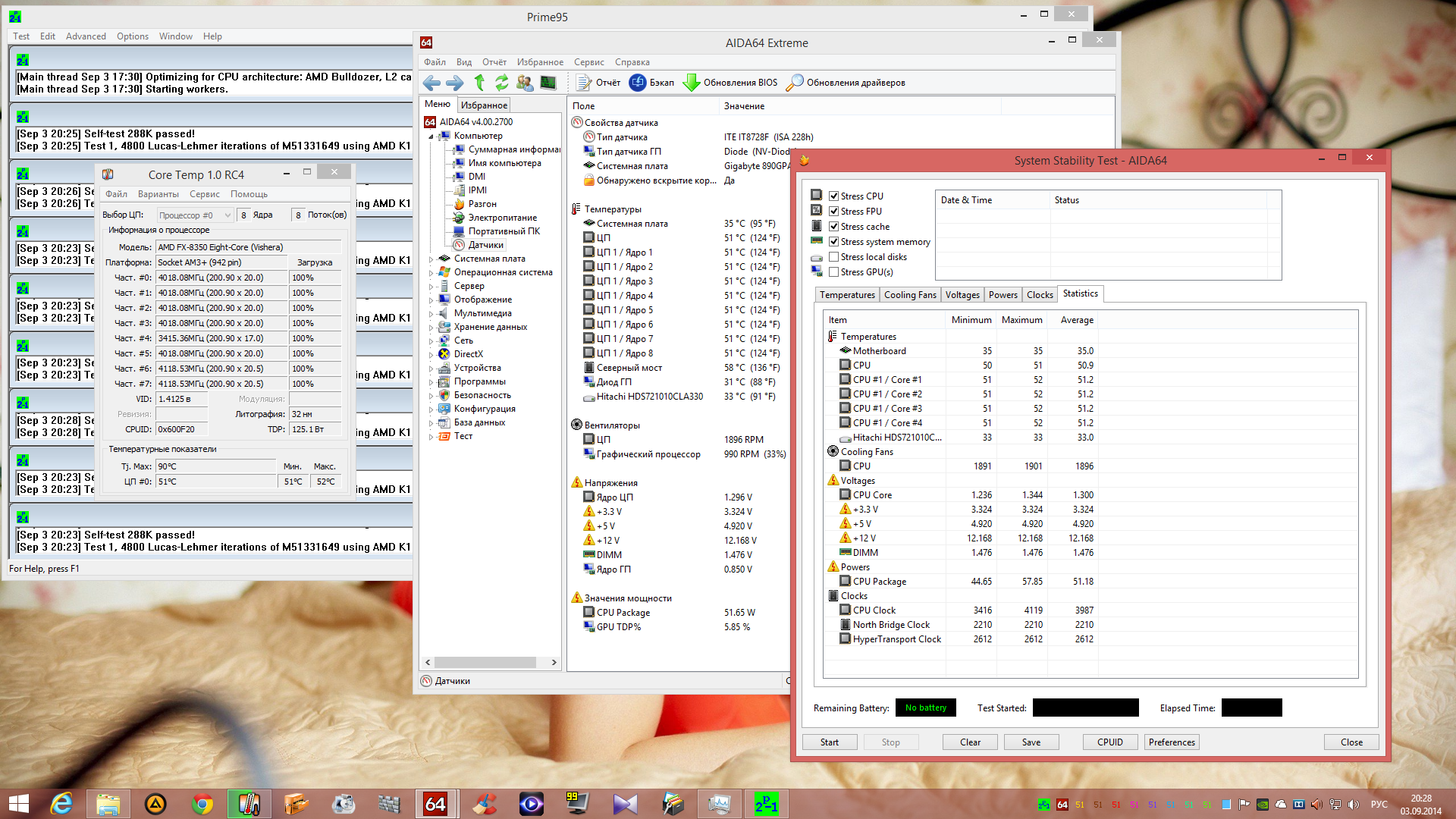

при прохождении Prime 95 камень дает сбой по 1 -у ядру
Lynx проходит, если настройки Lynx по умолчанию (если ставить память всю , то зависание )
1. при корректировке LLC в большую сторону, от режима авто (синтетика проходиться без ошибок все остальные настройки матери в стоке )
2. температуры в норме
3. по БП видимых просадок - нет (да и странно, ведь ели бы проседал то LLC вряд ли выровнял)

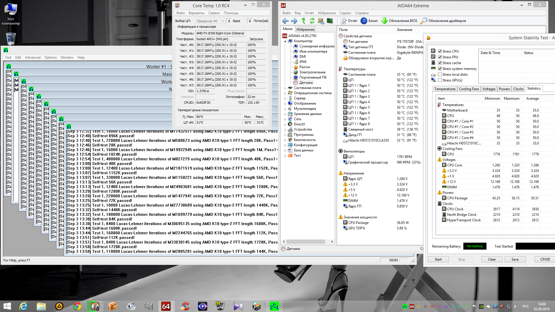

4. при снижении частоты до 3.8 все остальное в авто + "автобуст" до 4.2 ( LLC тоже по умолчанию) полная стабильность
5. память исключается- езженая переезженая , да и при корректировке и LLC стабильность появляется
6. железо в профиле
у кого какие идеи ?, думаю что блок - но как-то сомневаюсь
