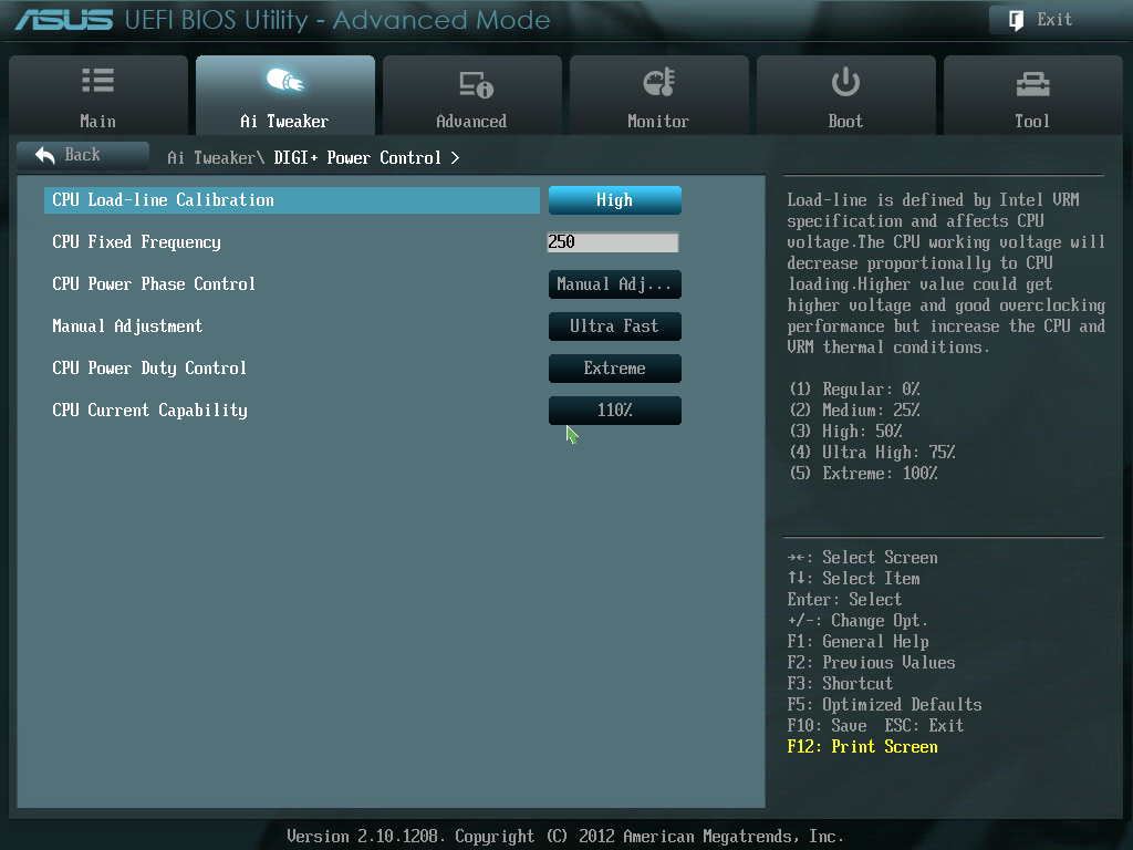

Настройки BIOS
Множитель в стоке, тбуст я пока включил. Не могу понять, почему не фиксируется напряжение.

Да реальное напряжение по датчикам было изначально Manual voltage BIOS + 0.2V, я сразу думал так и надо, типа буст какой.
На днях стало Manual voltage BIOS + 0.4V и прыгать начало в опасные дали.
В биосе ставишь минимально допустимое - 0.8В, а мамка подает 1.2-1.3, ну и лезет вверх само по себе. На скринах видно же.
Сча вот как и должно - стоит 1.32, по датчику 1.304-1.312. и TDP при той же частоте 4.4 упало, ватт на 20. Ну и температура на десятку, linx выдает 71 градус мин за 10.
