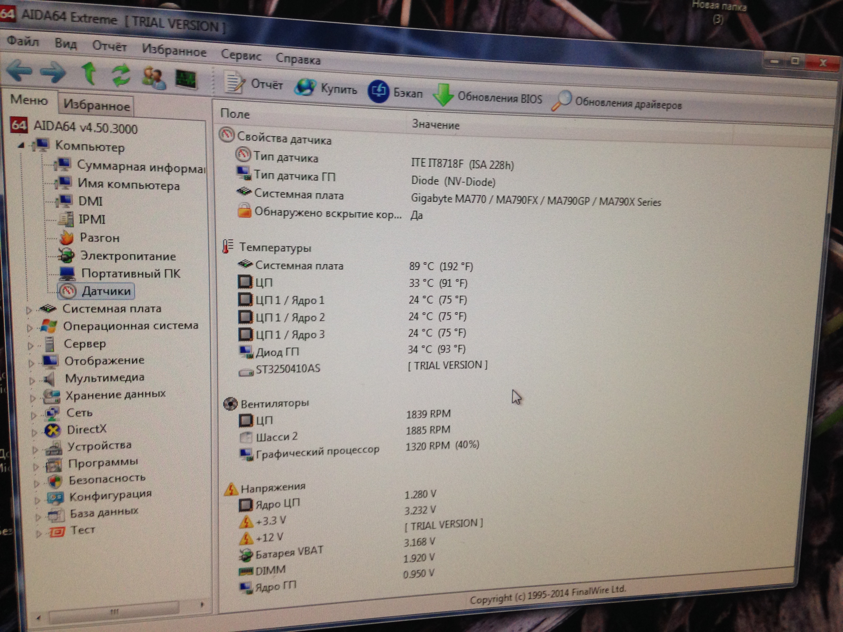

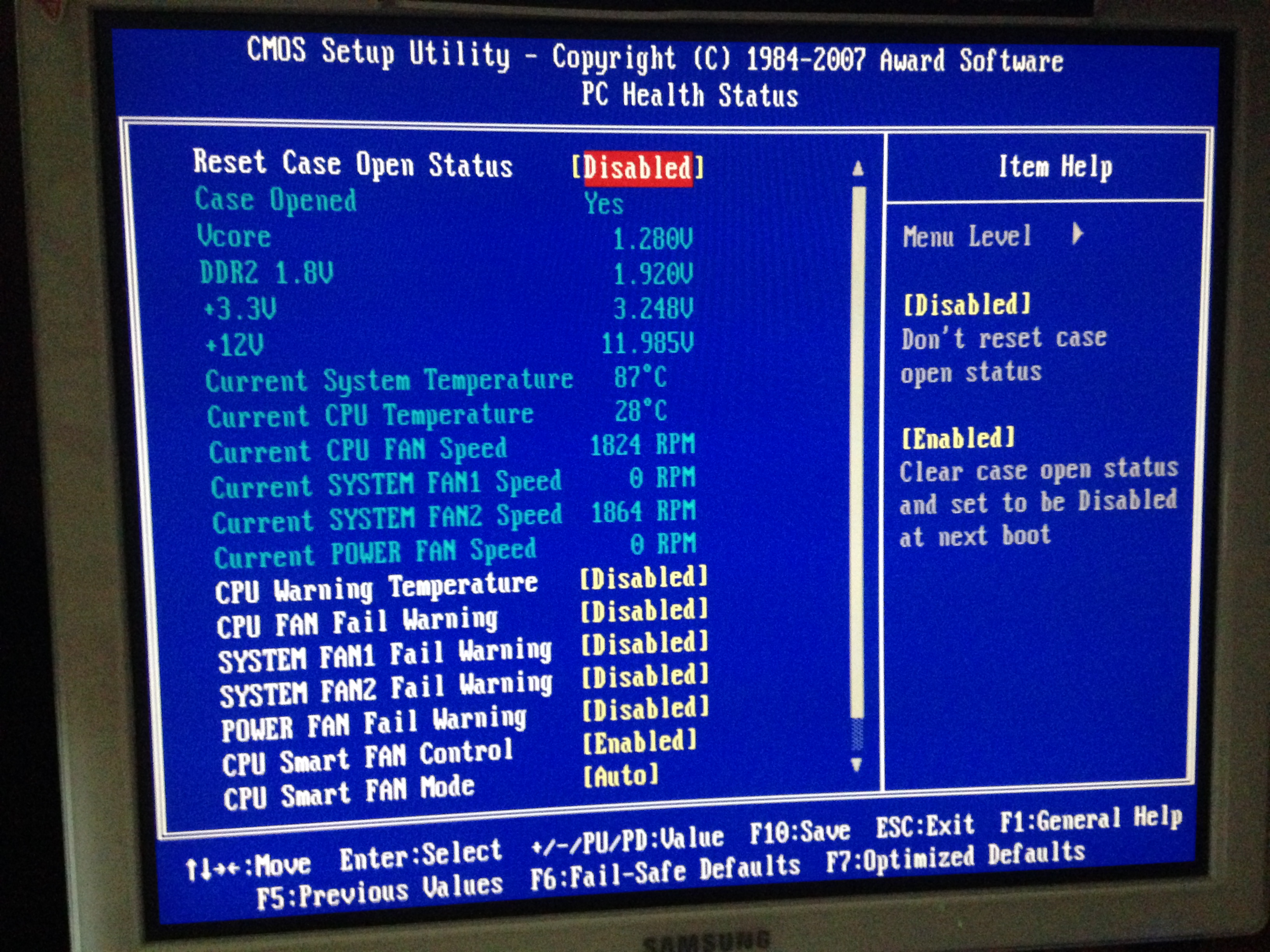

Добрый день, проблема такая процессор сильно гудит, и материнка ООЧЕНЬ сильно нагревается, температура 89 сразу как только включаю компьютер, чистил процессор от пыли и пылесосом и феном , смазывал квадратик термопастой тонким слоем все равно температура не изменяется,помогите , что мне делать , заранее спасибо!

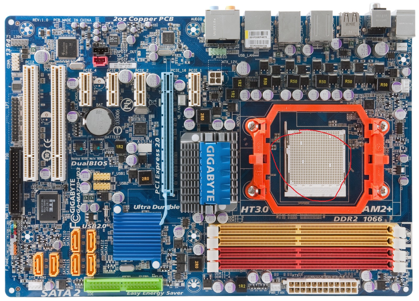

Там на фотке видно что это гига на 770-790 чипе.

Если смелый то смари сюда
тебе нужно снять радиатор на котором написано ГИГАБАЙТ, сосрести с него и с чипа (АККУРАТНО!!) старую термопасту, намазать новую и собрать все как было. Нужно будет вынимать мать из корпуса.

На матери ТРИ места где можно менять термопасту, ты не указал где ты ее менял.

Не паникуйте у вас на процессоре 33 градуса и менять там пасту смысла нет . Скорей всего датчик который показывает
температуру системной платы 89 градусов не откалиброван либо не исправен либо его вовсе нет на плате .
Сам с таким столкнулся на плате ASUS , температуру крышки процессора показывает 100 градусов а ядра процессора 38 градусов . Можете посмотреть мой скриншот и причем данная проблема на всей серии Intel X79 ASUS .

Там проблема не в термопасті скоріш за все, там радіатор на північному мості тупо відійшов. Кріплення відстійне. Його б краще замінити на щось адекватніше, а якщо немає можливості, то прикрутити болтами
