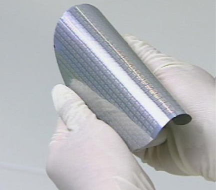

Если чипы нарезают с идеально отшлифованной круглой пластины то откуда взятся этому горбу? 100 пудов это изгиб и ничто иное. Поэтому ни в коем случае нельзя этот "горб" сошлифовывать, поскольку сошлифованный участок может выступить в роли концентратора напряжений и кристалл попросту лопнет. Возможно будет досточно одной царапины для появления трещины, т.к. зона уже предельно напряжена. (Помнишь как режут стекло?)gehka3:Yaroslav
Подложки ровные, и представь упругость кремния и текстолита, быстрее текстолит в трубку свернётся чем огрызок кремния выгнется
Остается еще один вариант - уже собранный процессор подвергается еще некой обработке (шлифовке) и после этой операции и появляется "горб", но в это как-то совсем не верится.
Добавлено через 23 минуты 4 секунды:
Посмотри, как гнется тонкая кремниевая пластина: http://www.sovtest.ru/ru/publication/te ... tonkikh-po" target="_blank

Yaroslav
ТОлщину кристалла на подложке видел?

Yaroslav
Да ну не те размеры, если бы он был размером с мать то еще можно было бы допустить горбы и ямы из за деформации и опасности трещин, но на таком малом размере это с законами физики как минимум не стыкуется, в теории там такие механические напряжения должны быть что никакая пайка не удержит. Уверен на 200% что если его отпаять с подложки то он не выпрямится.
Почему так происходит и вообще бывает ответить сложно, нужно знать всю технологию их производства, одно можно сказать наверняка это не от времени и каких то нагревов\\остываний, такое и на новых процах встречается, следовательно, такие выходят с конвеера.

Наверное раз в 50-60 толще той пластины, что на фото.gehka3:Yaroslav
Дабы разобраться в этой ситуации, нужно отпаять чип с "горбатого" мертвого иви, хасфейла . Может и вправду, есть некий этап в производстве на котором и появляется этот горб.
Добавлено через 4 минуты 48 секунд:
При длине чипа в 25мм и толщине в 0,6мм, вроде как и противоречит, но факт остается фактом.Jumper007:Yaroslav
Если говорит о напряжениях, то тогда на кристалле должен быть именно горб (а не изгиб), иначе как можно обеспечить точность той микро-бга пайки, где размеры шаров порядка 0,025~0,05 мм. Изогнутый чип на ровную подложку припаять будет невозможно.
