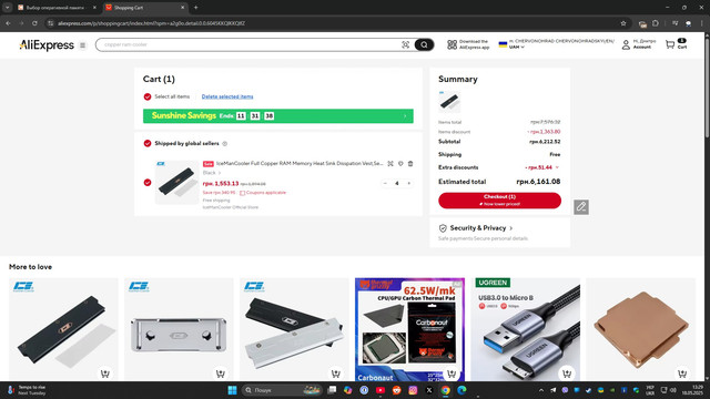

Видимо если уж не терпится придется с Алиэкспресса заказывать.
Единственно не пойму что это за бредик - "Max. 1 pcs/shopper", т.е я могу только в одном заказе оформить 1 радиатор ?
Мне что надо 4 отдельных заказа делать ? Они шо там, крейзи :laugh:

Незнаю де ви таке прочитали "Max. 1 pcs/shopper" замовляти можна любу кількість обмежень не має :)
Earanak
Звідки: Украина
Spooky
Вторая ваша ссылка с медным радиатором :
Первая ваша ссылка с алюминиевым радиатором :
Spooky
Earanak: ↑ 18.05.2025 12:58 Spooky
Інтересно :) в мене немає обмежень на покупку

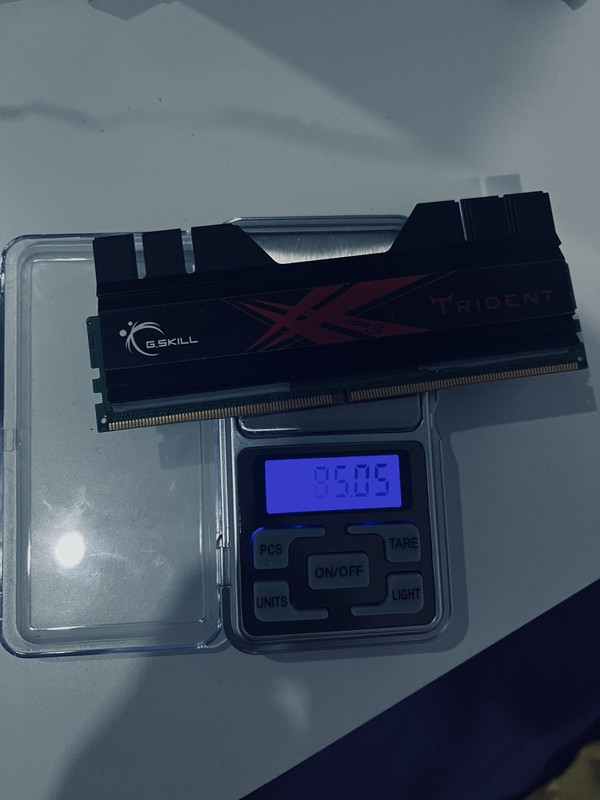

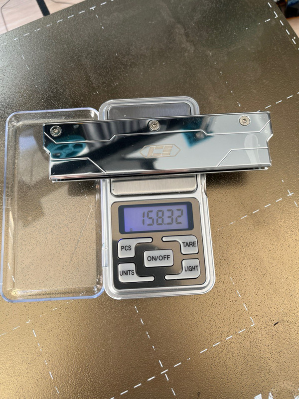

Не рекомендую без води, хоч і важать добряче, але толку з них у моєму випадку, у порівнянні з алюмінькою від старої DDR3 (отакі від трайдентів) - нема. Щоб воно добряче пасивно охолоджувалось все ж треба якісь ребра, крім "багато металу". Або стокові прокладки дуже паршиві, не знаю. Не було часу і бажання погратись з заміної прокладок. Загалом, можна сміливо брати донорів ddr3 під плашки звичайної висоти, єдиний мінус - радітори не повністю покривають чіпи пам'яті, знизу залишається невеликий зазор. У якості прокладок юзати рідкі.
Посадка на OEM Hynix, зважування
Зображення
Зображення
