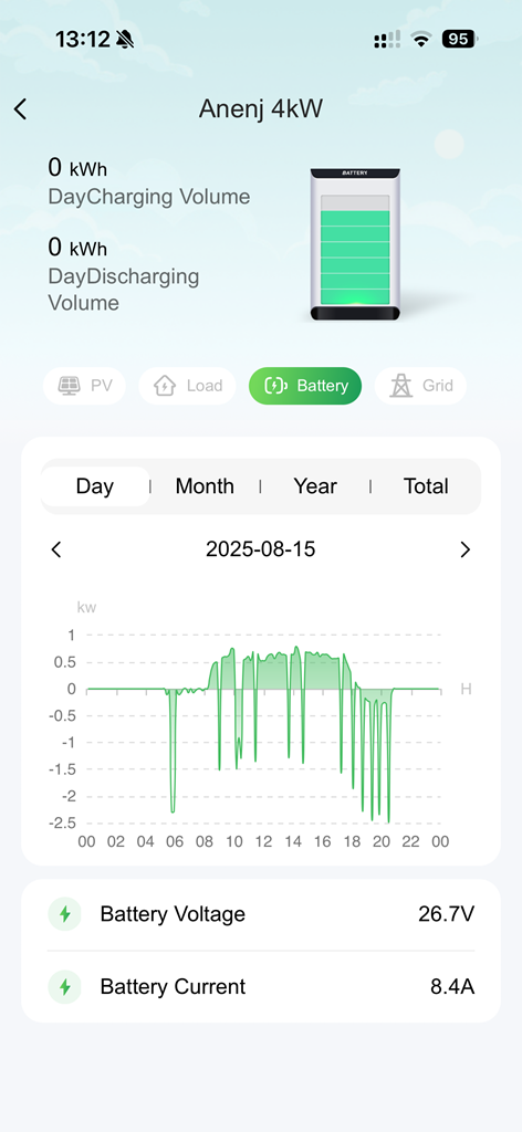

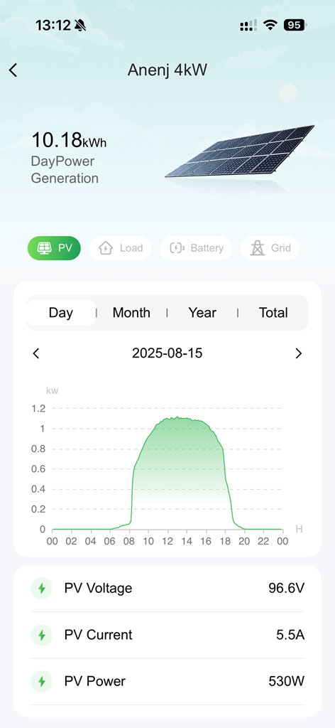

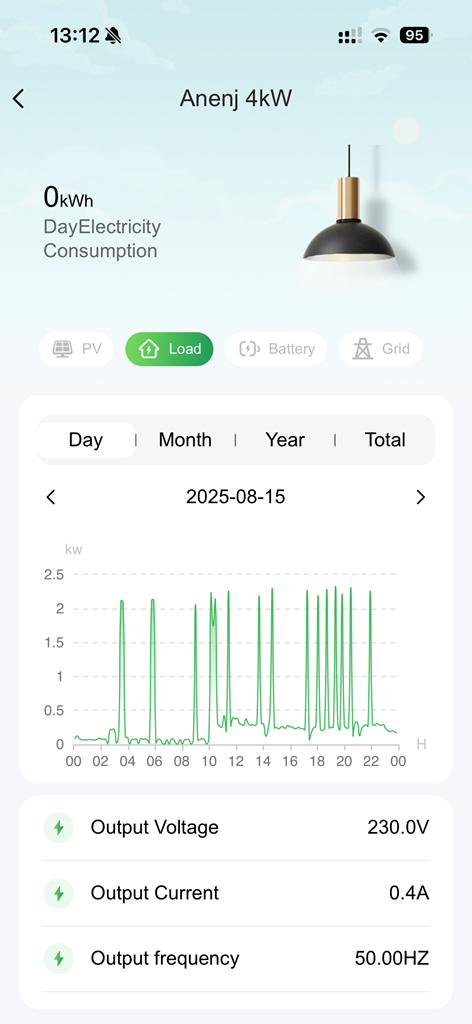

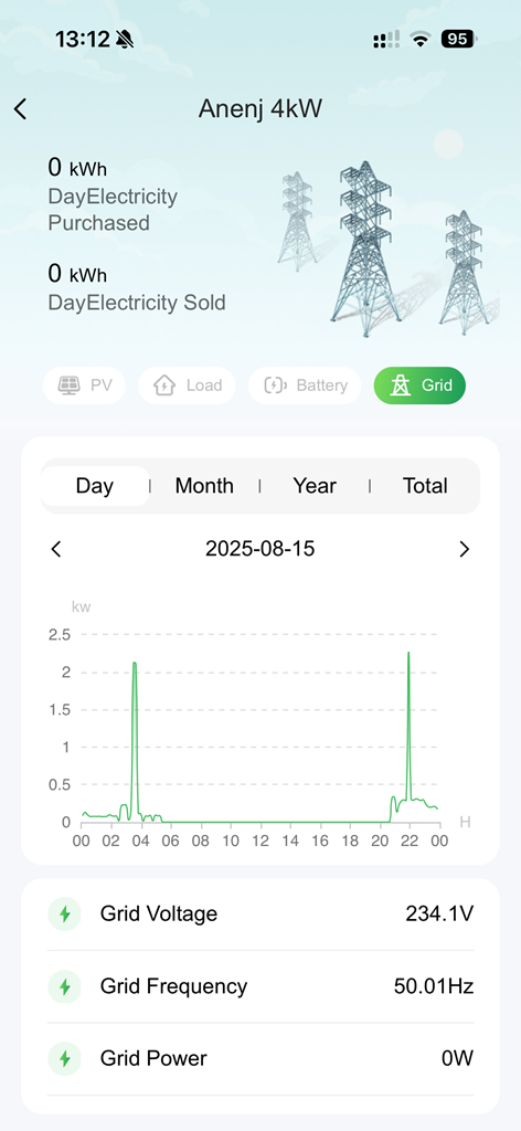

Вот типичный день в картинках, выбрал 15 августа, т.к. это был солнечный день и солнце компенсировало солидный кусок потребления.
1. Потребление дома. Пики по 2 кВт - это как раз включения бойлера
Зображення
2. Расход батареи.

3. Отбор мощности с сети
Зображення
4. Солнечная генерация
Зображення

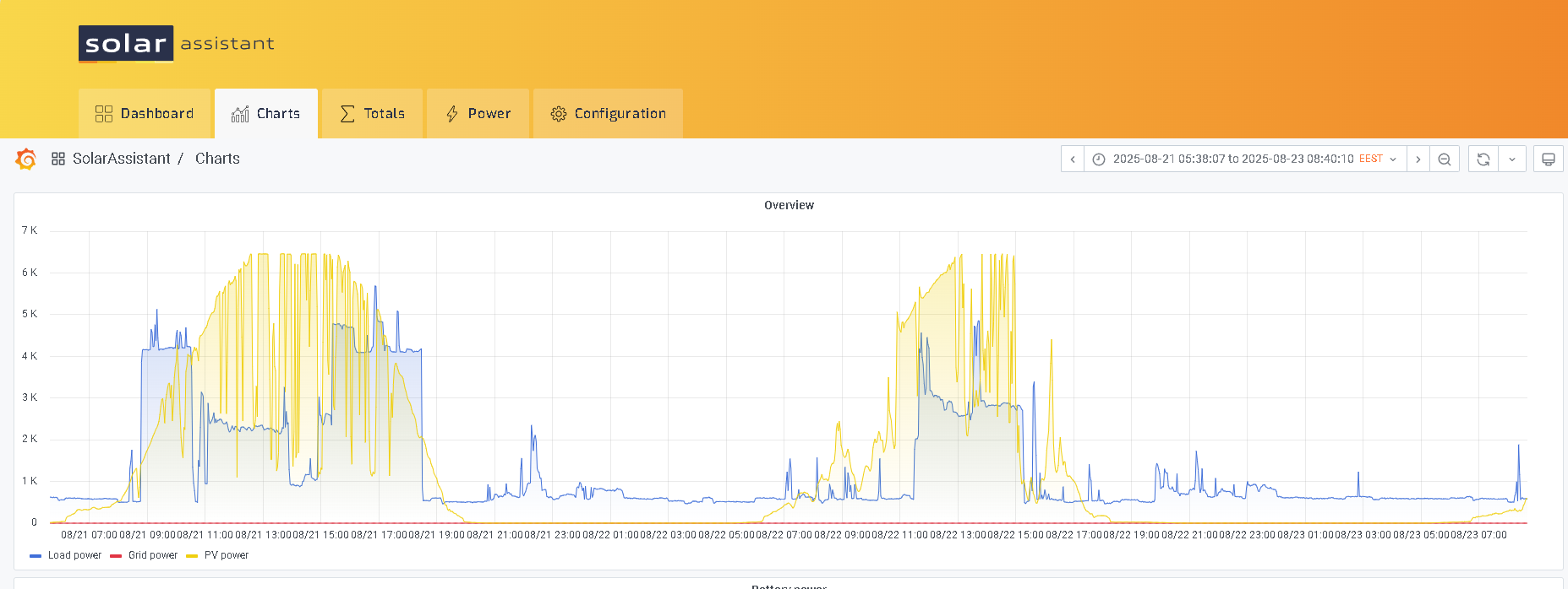

вот мой типичный график. днем на все деньги. вечером и ночью чилаут.
Зображення
