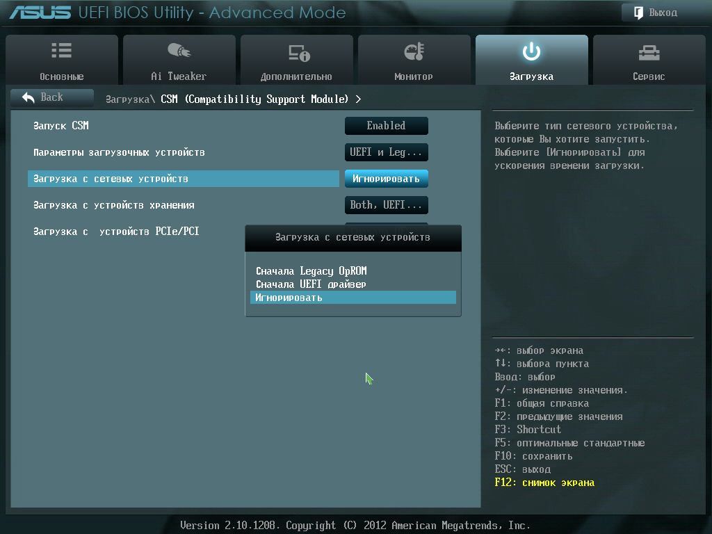

Всем здравия!
Имею на старте:
- Мать: P8Z77-V LX (LGA1155)
- SSD 476GB PLEXTOR PX-512M9PeY (Неизвестно (SSD))
Настройки BIOS: При попытке обновить стандартным путём модифицированный BIOS? как и говорилось выше потерпел неудачу
ASUS EZ FLASH пишет: Security verification failed.
Сам SSD система видит Зада №1 сделать SSD загрузочным. Как я понимаю для этого необходимо модифицировать BIOS/
Но проблема в том, как модифицированный биос загрузить? Очень прошу помощи, и если возможно с подробными инструкциями для чайника.
Заранее благодарю!
