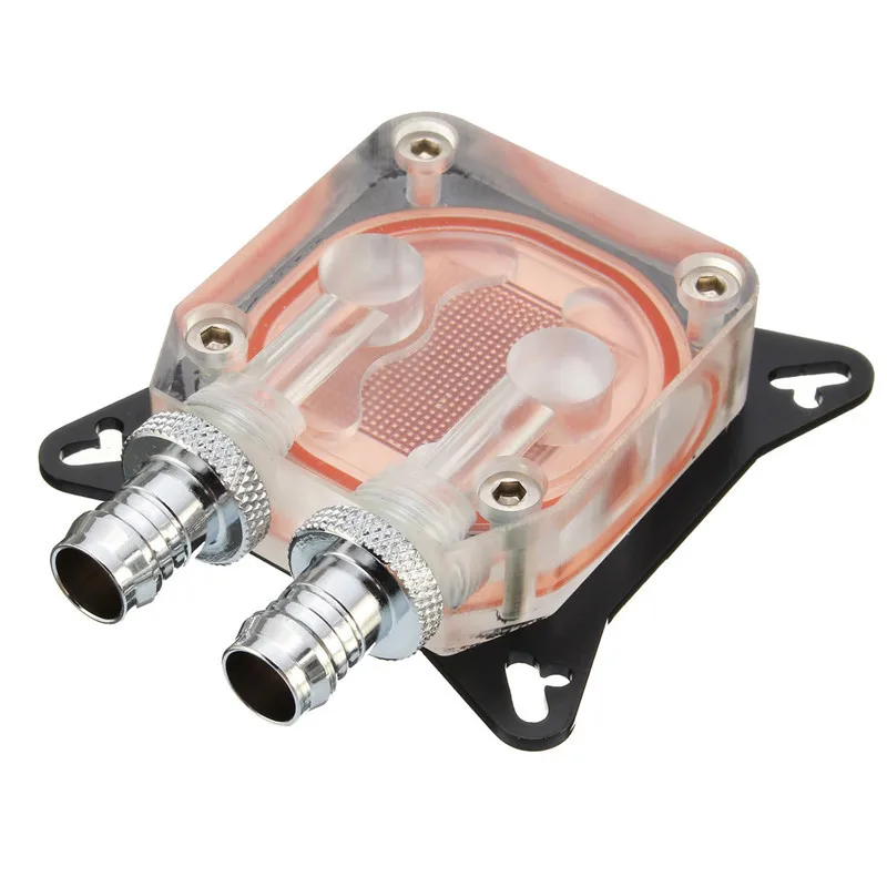

Доброе утро всем. Какой посоветуете универсальный водоблок на гпу? С али, или ебея. Красота не нужна, главное надежность :) Карточка - вега 56ая.
И сразу в догонку: Есть тут кто, кто собирал контур на автомобильных радиаторах? Какой мощности нужна помпа для этой радости? Будет два водоблока, тазик с водой и сам радиатор.
Например от шкоды 490*285
Зображення
заранее извиняюсь, если задел чье-то чувство прекрасного

Ну, али экспресс понятие растяжимое. Я в этом деле новичек, тесно имел дело только с сантехникой :gigi:
Вот я нашел несколько вариантов
1.Как я понял - верх акрил, внутрях медь. Когда читал по диагонали ветку, видел что медь в чистом виде не совсем хорошо в комплекте с алюминием радиатора. Может неправильно понял

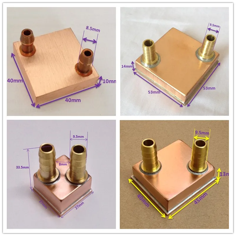

2. Как прошлый, но с покрытием. (никель?)
Зображення

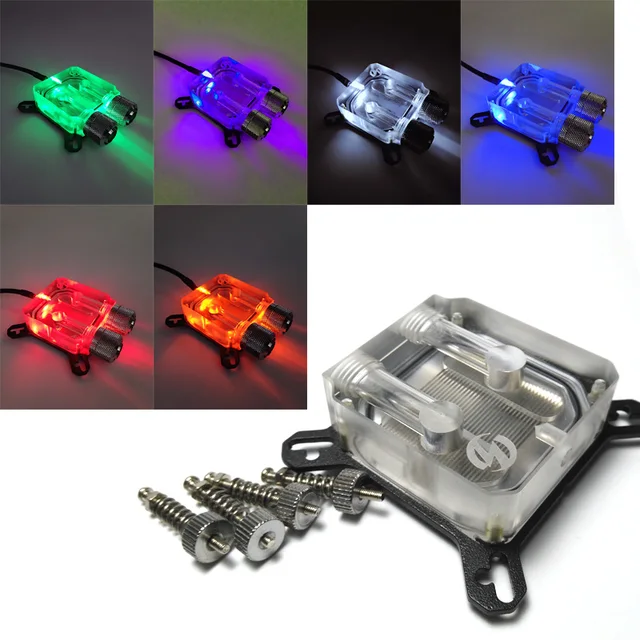

3. Выглядит как совсем непоймичто + меня смущают места пайки. Надежно ли, или как повезёт?
Зображення

У меня был №2, только верх ацеталь. Отлично работал.
