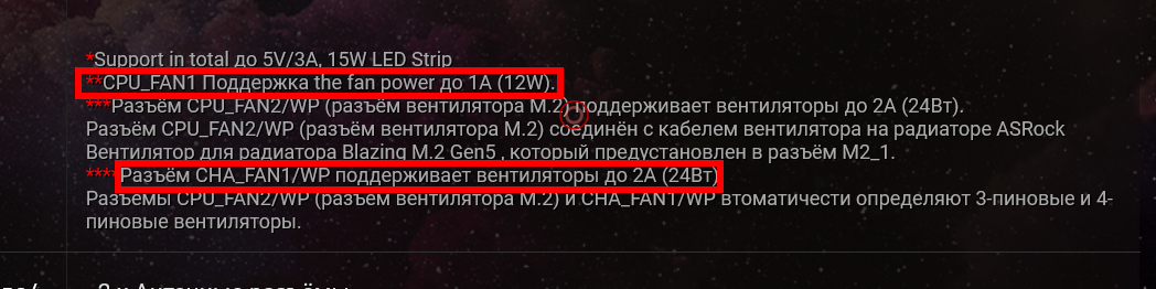

Тут головне не перестаратись, бо можна дуже легко його спалити завеликою кілкьістю пропелерів. В більшості цих роз'ємів струм всього 1А (на помпу 2А).

daesz: ↑ 18.08.2024 13:13В більшості цих роз'ємів струм всього 1А
процесорний 1а, корпусні 2а ... деякі виробники водянок прямо пишуть що її треба втикати на корпусний розєм

Где это, в какой материнской плате - корпусные разъёмы - 2А? В большинстве МП - вообще все разъёмы - 12V 1А. А может мне по жизни только такие и попадались - 1А. :gigi:

Классно, у меня на Asus на всех матерях только 1А, та и вообще на всех матерях, которые были - 1А. Скорее всего это всё в дорогом сегменте МП, а не в бюджетном и среднем сегменте.

Корпусні 1А в 99% випадків, 2А попадає тільки на помпу.

Відкрив мануал не то щоб МП з дорогого сегменту, а чи не саму дорогу МП взагалі в 600 лінійці - сторінка 23, всюди 1А, 3А на помпу.
https://www.manualowl.com/m/Asus/ROG-CR ... ual/683424

И то, эта помпа не везде и есть. У меня на двух матерях профильных её нет и только везде 1А, даже на CPU_FAN 1/2.

Зараз часто люблять робити cpu_fan2 помпою :)
Я, доречі, приємно здивувався що на моїй материнці ВСІ 8пін роз'єми 2А. Можливо це почали робити саме тому, що кількість конекторів на ітх МП обмежена :dontknow:

https://download.asrock.com/Manual/A620 ... 20WiFi.pdf
В любомувипадку я б не ризикував вішати більше 3-4 пропелерів на 1 роз'єм, та й то при умові що це не пропелери з 3к обертів.

Залежить від вентилятора. Якщо це якісь ноктуа (сірі) з низькими обертами, то там і 0.6А з 3 пропелерів не буде, а якщо це той же фантекс т30 - то там буд 1.08А, то таке буде працювати до пори, до часу :D

заради цікавості глянув - у мене на мсі в760і едж кпу-фен 2а, помпа 3а і сіс-фен 1а

Ну от це стандартно, сис_фени йдуть 1А в 90%, а то й більше, материнок. І не тільки дешевих, а й дорогих (десь там мануал на х670 хіроу кидав) :)

То не "звичайні" корпусні роз'єми, там бачте написано CPU_FAN1/WP, ото GG WP - тo water pump.

Да, это понятно, но далеко не на всех матерях есть разъём для water pump. Это не прям стандарт.

Avenger80: ↑ 22.08.2024 10:13но далеко не на всех матерях есть разъём для water pump
на обох профільних асроках корпусні поєднані з WP

Ну на моих профильных (хотя они прям не супер дешманские)
https://www.asus.com/ua-ua/motherboards ... 560m-plus/
https://www.asus.com/ua-ua/motherboards ... 550m-plus/
почему-то нет, та и во многих других матерях тоже не особо у каждой первой. Может это конечно Asus жлобится так...
