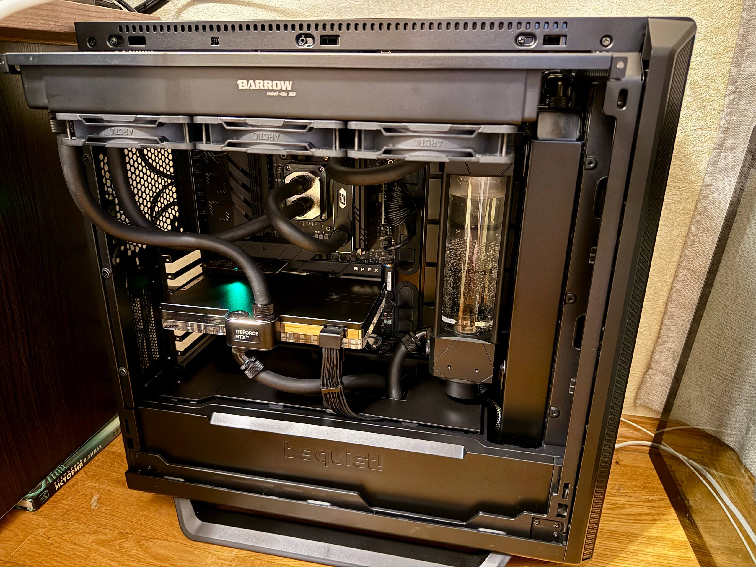

Мідний топ такий (важкий падла):RoMiLiUs: ↑ 17.08.2026 12:06А що за мідний топ? І як у вас помпи між собою зʼєднані? Ну жорстко чи через шланг?cAkeJJ: ↑ 17.08.2026 12:01
Навіщо її душити до 20%? Я свою апекс не чую в такому самому комборезі на 80%, другу апекс в мідному топі взагалі не чути навіть на 100%.
Бо в мене вони в парі так свисітити починають на вищих обертах, навіть якщо працюють на різних обертах. Думаю це ізза того, що з'єднані жорстко.
Поодинці наче як тихі.
Alphacool Eisdecke D5 Brass Top

А можешь фоткой без подсветки показать как обе помпы расположены? Я просто думаю себе тоже вторую повесить, но не понимаю пока куда что бы не получить в итоге лютый колхоз.cAkeJJ: ↑ 17.08.2026 14:22З'єднані помпи послідовно друг за другом жорсткою трубкою,

Больше всего важно к чему крепится вторая которая не с резом.
RoMiLiUs
Так Brass - це здається латунь...cAkeJJ: ↑ 17.08.2026 14:22Alphacool Eisdecke D5 Brass Top
В мене вони просто через перехідник з'єднані, див фото нижче. Думаю що це із-за цього є свист
StTechnik: ↑ 17.08.2026 14:26А можешь фоткой без подсветки показать как обе помпы расположены? Я просто думаю себе тоже вторую повесить, но не понимаю пока куда что бы не получить в итоге лютый колхоз.
- Без колхозу нікуда...

Другий топ закріплений таким бракетом за аліку, який потім камрад водянщик мені допоміг допрацювати і відрізав нижню частину (це вже сталось в другій ітерації мого контуру), бо вона заважала тупо і не давала встати другому топу рівно під комборез (було трохи криво). Довелось просверлити пару дірок в корпусі, щоб другий топ нормально прикрутити.StTechnik: ↑ 17.08.2026 14:26А можешь фоткой без подсветки показать как обе помпы расположены? Я просто думаю себе тоже вторую повесить, но не понимаю пока куда что бы не получить в итоге лютый колхоз.cAkeJJ: ↑ 17.08.2026 14:22З'єднані помпи послідовно друг за другом жорсткою трубкою,

Да, Боже, ото я дурачокRoMiLiUs: ↑ 17.08.2026 14:39Так Brass - це здається латунь...cAkeJJ: ↑ 17.08.2026 14:22Alphacool Eisdecke D5 Brass Top

Суть понял, только у меня так не выйдет. У меня вентиляторы там с низу и сбоку. По сути комборез висит на штатных креплениях к 140мм вентилятору. Вот куда бы второй притулить - пока не знаю. ) Одна мысль есть, но мне она не нравится пока.cAkeJJ: ↑ 17.08.2026 15:02Другий топ закріплений таким бракетом за аліку,

В мене там тоже вентилятори бічні стоять на видув гарячого повітря з передньої 480ки. Плюс в штатні місця під вентилятори бракет для комбореза не встав, довелось просверлити дірки для нього в корпусі. Для бракета з аліку вроде довелось просверлити лише 1 дірку. Мені здається стало акуратніше, порівняно з тим як було до. Но канешна "Нада брать МОРУ, тоді все буде аккуратно, а це всьо калхоз в корпусе"StTechnik: ↑ 17.08.2026 15:08Суть понял, только у меня так не выйдет. У меня вентиляторы там с низу и сбоку. По сути комборез висит на штатных креплениях к 140мм вентилятору. Вот куда бы второй притулить - пока не знаю. ) Одна мысль есть, но мне она не нравится пока.cAkeJJ: ↑ 17.08.2026 15:02Другий топ закріплений таким бракетом за аліку,![]()

- Корочє, колхоз на всі гроші :D Опустив другу помпу в підвал
не знаю чи можливо таке, коли коли вухо до нього підносиш(наскільки це можливо), то він стає прям добре чутним, а коло помп - просто гудіння помп.

Вас же не дивує, що біля моря чути шум хвиль, хоча там просто вода тече по камінцях. Те саме з водоблоком. Але його гучність може залежати від внутрішньої структури. Оскільки він має ефективно забирати тепло і для цього вода має проходити через багато маленьких отворів, то в більшості випадків водоблок буде тим гучніший, чим він ефективніший.
RoMiLiUs
Згоден, але на Barrow D5 помпі такого не було.Tesseract: ↑ 18.08.2026 23:27Вас же не дивує, що біля моря чути шум хвиль, хоча там просто вода тече по камінцях. Те саме з водоблоком. Але його гучність може залежати від внутрішньої структури. Оскільки він має ефективно забирати тепло і для цього вода має проходити через багато маленьких отворів, то в більшості випадків водоблок буде тим гучніший, чим він ефективніший.
Доречі файну ідею підкинули. Посадити фітинги на процесорі на 45 кутові перехідники
