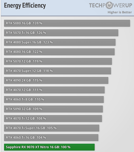

не много людей говорят об этом, но 9070хт жрёт как свол0чь. по мощности 5070ти, по жору - больше 5080.

Йой. Я чомусь думав, що після пекельних пічок 7ххх, вони якраз жор і виправляли у 9ххх серії.Voozy: ↑ 03.11.2025 14:46 не много людей говорят об этом, но 9070хт жрёт как свол0чь. по мощности 5070ти, по жору - больше 5080.
для скептиков:

так і є, енергоефективність - не найсильніша сторона цієї картиVoozy: ↑ 03.11.2025 14:46 не много людей говорят об этом, но 9070хт жрёт как свол0чь. по мощности 5070ти, по жору - больше 5080.
для скептиков:

Підтверджую, дефолтний паверліміт 310, туди вона і стукає постійно при фул лоадіVoozy: ↑ 03.11.2025 14:46по мощности 5070ти, по жору - больше 5080

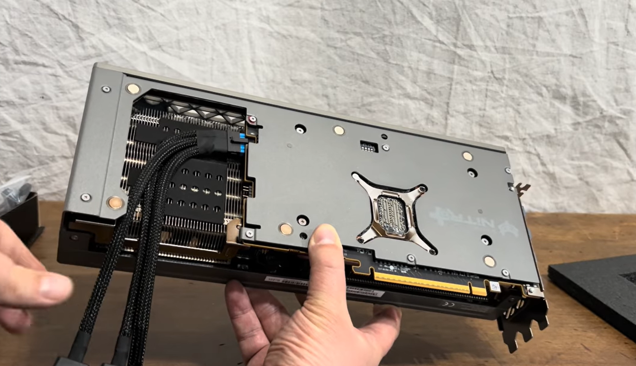

Скупой платит дважды. Очередной умник решил сэкономить 200$ на нормальный БП. Ну тут хотябы не с 5090, так что хоть как-то логику понять можно.Як і в багатьох подібних випадках з відеокартами NVIDIA, тут було підключення через перехідник. Тобто у користувача не було блока живлення стандарту ATX 3.1
А вот когда 5090 покупают за 3к$ и пихают в старый БП это уже за гранью тупости
oversteve
- Откуда: Ukraine
в цьому випадку (і в іншому з такою ж нітрою) проблема виникла в перехіднику - якщо подивитися, то там прогар на всіх пінах, тобто скорше за все пайка проводів до блоку пінів всередині перехідника трималаяться на соплях, великий опір і відповідно нагрівerazel: ↑ 03.11.2025 14:35 Ну але все ж не зрозуміло чому саме роблять винуватим саме перехідник? Він ж по суті йде від виробника карти, нема резону виробнику самому собі створювати проблеми. Ну і не зрозуміло чому воно взагалі отак перегрівається? на фото ж не один провідник оплавився, а весь ряд. Дивина.
на рахунок того, чого відвалилося - як на мене проблема в дизайні от тієї виїмки і товщині кабелів в перехіднику, мало місця для вигину, можливо треба було пробувати гнути проводи під 90 градусів ближче до ж0пи, щоб знати наватаження на сам роз'єм
