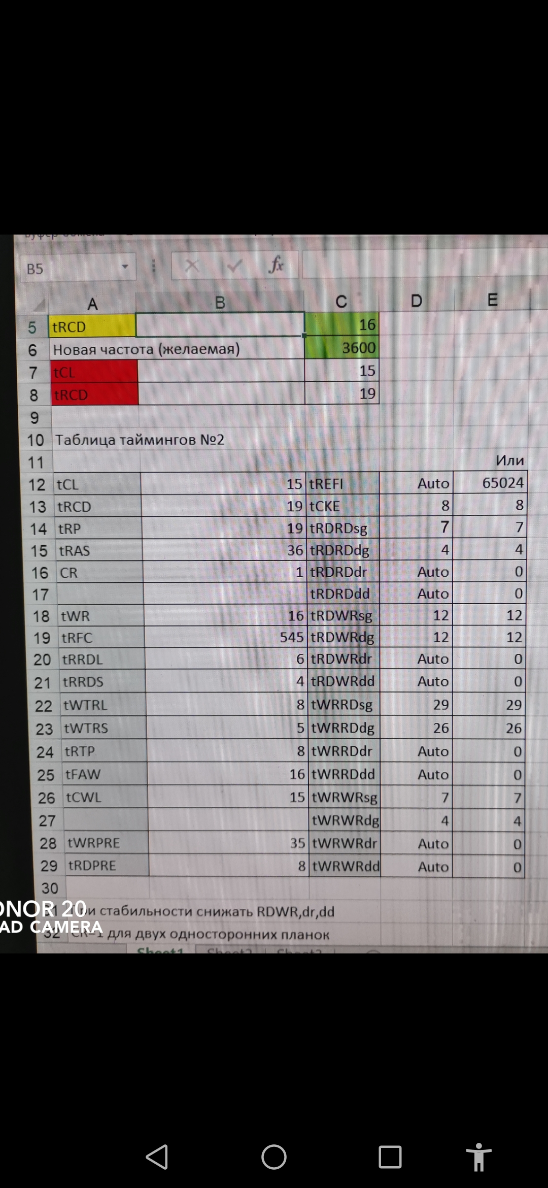

alex_deyвот мой конфиг:
9980HK SRFD0 8/8 4.8@1.216V, level 4.
Asus Z170i pro gaming.
Ice Hammer IH-4800 + Noctua NF-P14s redux-1500 pwm.
Crucial Ballistix 2x8GB BL2K8G30C15U4R@3600 15-19-19-36 CR1, 1.4v, io 1.13, sa 1.4.
Отправлено спустя 20 минут 41 секунду:
CutePaws по памяти сюда, к anta 777 https://forum.ixbt.com/topic.cgi?id=27:12309-69, Геркон конечно молодец, правильно только у анты

aleximax
Потратил 9 часов на настройку и тд, по итогу память разогнать не получилось (как только превышал 3000Мгц сразу винда не запускалась), а вот стабильность нашлась, во всех тестах пока без ошибок, ТМ5 в режиме anta777 extreme ошибок не обнаружилось, пару тестов в Tomb raider тоже, одним словом, время покажет :)
хоть и память теперь не 3000Мгц а 2933, зато без ошибок
а вот проц со стабильных 4.7Ггц на 5Ггц работает теперь, посмотрим как это отразится на рендер
И ещё хотел сказать человеческое Спасибо за наводку! :up: :beer:
