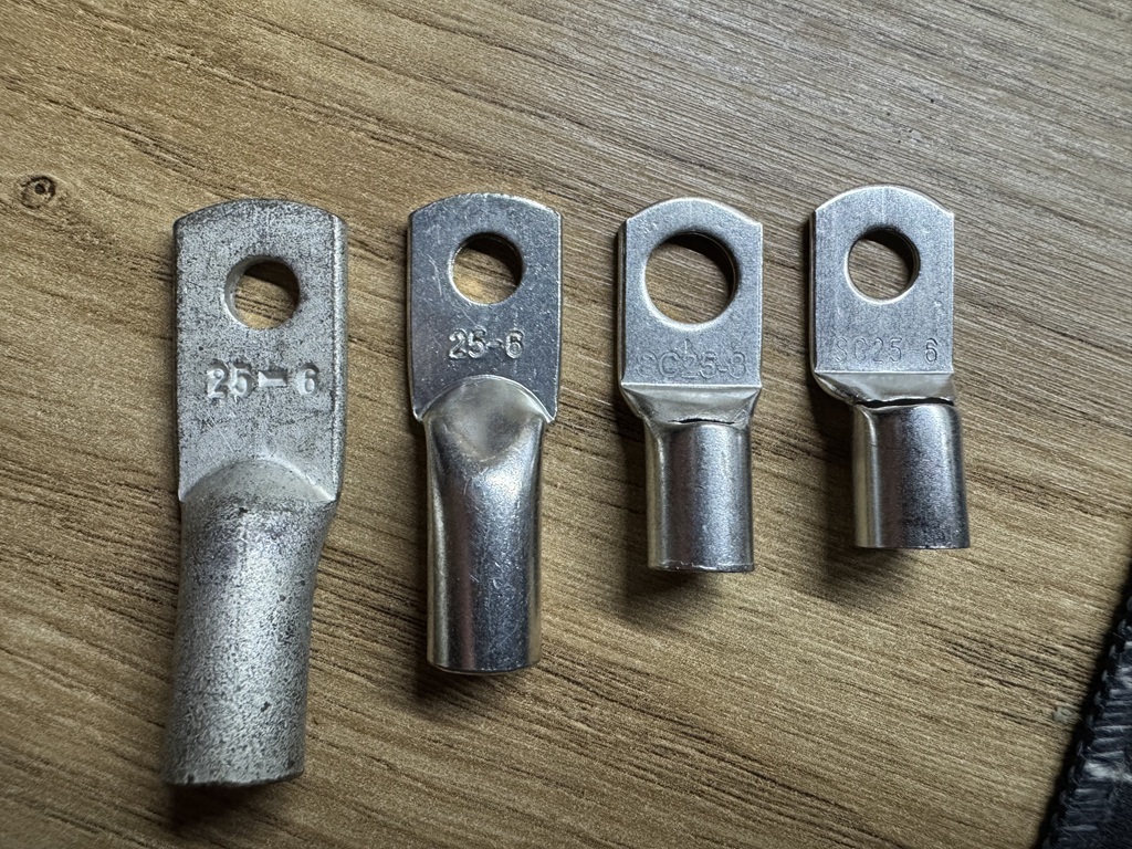

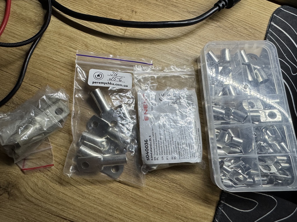

Hotspur: ↑ 25.08.2025 03:15 Алі наше все :gigi:
Ну не знаю.. Или я плохо искал, или мне почему-то там попадается всякий хлам :) Вот для примера, 4 наконечника на 25 квадратов. Три под М6, один под М8 - но не суть. Все медные, лужёные:
Слева-направо:
1. Куплен у какого-то дядьки на ОЛХ, жаль, контакта не сохранилось.
2. Тип JG с peremychka.com.ua
3. Из Эпицентра
4. С Алика набором :)
В принципе я и Алишные найду куда пристроить, но конечно, не в аккумуляторы и не в силовые конструкции.

phpkiev: ↑ 25.08.2025 20:59В принципе я и Алишные найду куда пристроить, но конечно, не в аккумуляторы и не в силовые конструкции.
вони всі нормальні :rotate: на Алі можна вибрати товщину 1-2-3-4-5мм :rotate: не всі вкурсі просто

phpkiev: ↑ 25.08.2025 20:59 2. Тип JG с peremychka.com.ua
брав JG з алі, вони дійсно добротні, х з по чому вони в тій перемичці
https://www.aliexpress.com/item/4001078 ... 18024xqGMo
ще ці брав під клемник
https://www.aliexpress.com/item/4001125 ... 18024xqGMo

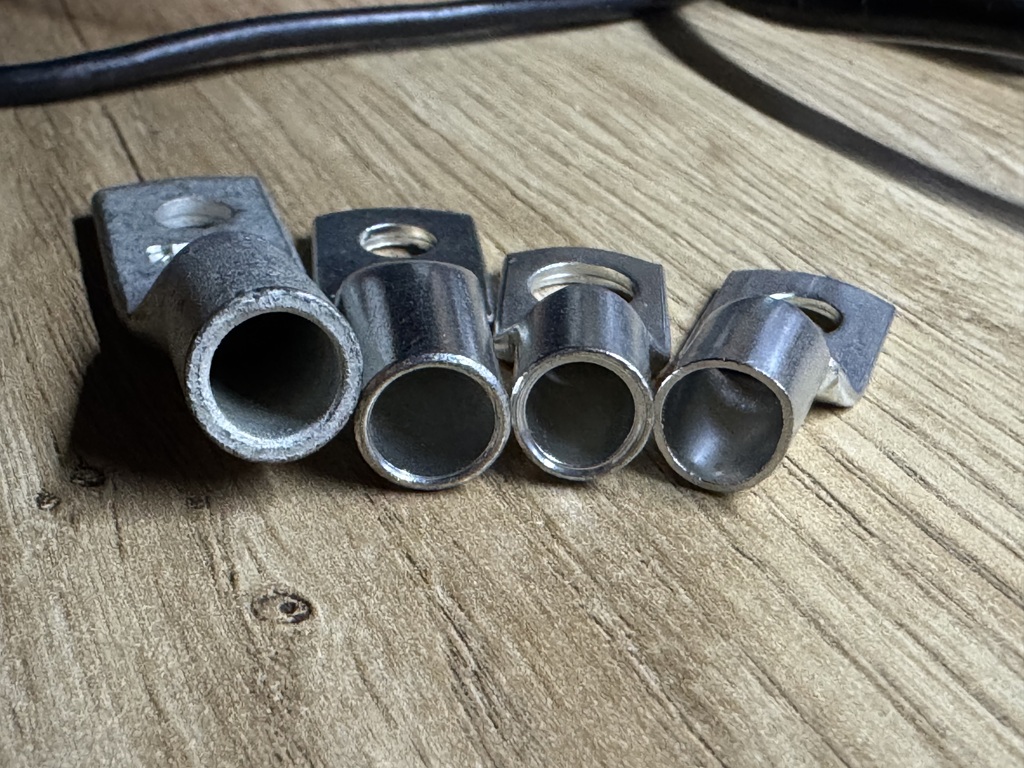

ну і ще у нас брав Аско Укрем, вони такі як JG по товщині, тільки от та трубка для обжиму довше рази в півтора-два
єдине нарікання і на JG, і на АУ - по факту на провід 16мм2 налазив наконечник для 10мм2, в наконечник 16мм2 напевно десь 20мм2 можна попхати, і що цікаво наконечник 25мм2 сідає плотно на провід 25мм2, так що як вони то рахують не знаю

Щодо накінечників, всім дякую за поради. Є ще німецькі haupa - хто готовий платити за бренд і якість , беріть Хотів глянути ще раз ціну так у вайбері за 6 серпня файл вже не доступний , на компі зберіг Ще раз схему перемалював і вийшло вже менше накінечників щось біля 25 штук на перемички і ще 4 на той корпусний автомат, щодо проводу пв-3 на перемички переміряв остаточно з запасом 3 метра, до інвертора може ще по 1 метру на плюс і мінус, макисмум всього 5 метрів, В мене є фірмові провди від пілонтеч, якраз 2+2 метра, але там класні майже пропріетарні розʼєми на кінцях, обрізати їх рука не підіймається, знизив ціну на олх, може хто купить
Ось такий комплект https://vitox.com.ua/ua/p2333055505-kom ... ntech.html а як некуплять то може й блюзнірсько поріжу Там таки дійсно 25 мм. Перегляну різницю в цінах перепитаю на електротехнічній фірмі , якщо прям дуже сутєво то може і 25 мм візьму. Ще жаба душить за балансир віддавати 1800 за корситований чи 2500 за новий .

oversteve: ↑ 25.08.2025 21:16 єдине нарікання і на JG, і на АУ - по факту на провід 16мм2 налазив наконечник для 10мм2, в наконечник 16мм2 напевно десь 20мм2 можна попхати, і що цікаво наконечник 25мм2 сідає плотно на провід 25мм2, так що як вони то рахують не знаю
Недавно заземление делал в гараже, чтоб панельку закинуть на крышу, то тоже был немало удивлён, что в АскоРем наконечник 10 квадратов вроде как вполне себе нормально зашёл провод с заявленным сечением 10 квадратов, но обжимка на 10 квадратов практически не зажала его. А вот матрица на 6 квадратов придавила как следует. не знаю с чем это связано, но будем надеяться, будет работать.

phpkiev: ↑ 26.08.2025 00:05был немало удивлён, что в АскоРем наконечник 10 квадратов вроде как вполне себе нормально зашёл провод с заявленным сечением 10 квадратов, но обжимка на 10 квадратов практически не зажала его. А вот матрица на 6 квадратов придавила как следует. не знаю с чем это связано, но будем надеяться, будет работать.
При сборке акб была ситуация ровно наоборот: куплен какой-то украинский кабель ПВ-5 16кв.мм в местном магазине и там же наконечники SC16-6. Так вот провод в эти наконечники не заходил, пришлось их розвальцовывать. Гидроклещи 16 насадкой их тоже нормально обжать не смогли, пришлось брать 10 насадку. Ставлю на честное сечение у кабеля и обжимки. Видимо, дурят с сечением кабеля, и под такой же фуфлыжный кабель выпускают наконечники.
Ну и не так давно имел дело с украинским ПВС 2х2.5, который обжимался гильзами под 1.5мм :laugh:

geka3250: ↑ 26.08.2025 02:07
у мене якось так виходило
ПВ3 16мм2 діаметр 5мм, 25мм2 - 7мм - все як по спеках
наконечник АУ 10мм2 діаметр 5.2мм (по кресленнях 4.8мм), АУ 16мм2 - 7.2мм (5.9мм має бути), АУ 25мм2 - 8мм (6.7 має бути)
відповідно вийшло, що ПВ3 16 щільно ліз в АУ 10, і ПВ3 25 щільно ліз в АУ 25, а АУ 16 ні туди, ні сюди
