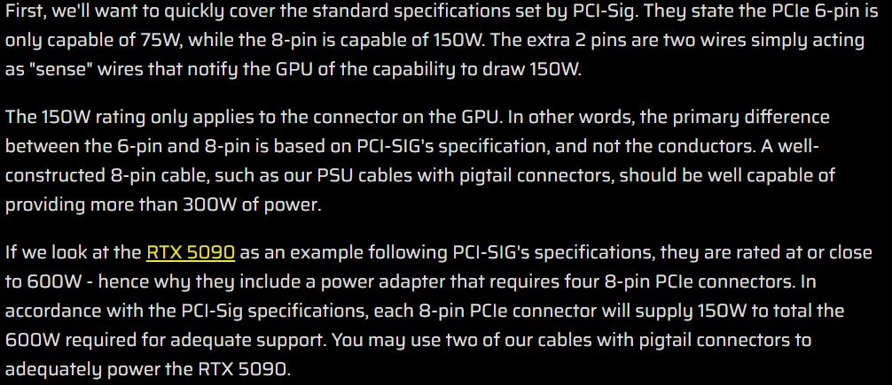

Ну ось з посилання Martix
Все розжовано, один двоголовий кабель розраховано на 300 Вт, додаткові 2 пін на псіе це сигнальні піни для того щоб карта розуміла, що може брати 150 Вт з цього роз'єму.
Ну і вишенька на торті - ви можете заживити RTX 5090 від двох двоголових кабелів зі свого БЖ!
Так що підключайте абсолютно як вам заманеться, хочете чим поменше кабелів в системі, використовуйте розгалужені кабелі, боїтеся підчепити тріпер, одягайте три презика :lol:
