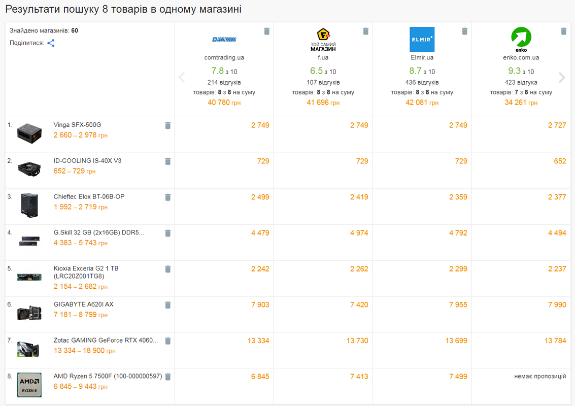

Процесор AMD Ryzen 5 7500F (100-000000597)
Повітряне охолодження ID-COOLING IS-40X V3
Материнська плата GIGABYTE A620I AX
Пам'ять для настільних комп'ютерів G.Skill 32 GB (2x16GB) DDR5 6000 MHz Flare X5 (F5-6000J3238F16GX2-FX5)
SSD накопичувач Kioxia Exceria G2 1 TB (LRC20Z001TG8)
Відеокарта Zotac GAMING GeForce RTX 4060 8GB SOLO (ZT-D40600G-10L)
Блок живлення Vinga SFX-500G
Корпус Chieftec Elox BT-06B-OP
= 40 780 грн (comtrading.ua)

brain: 16.01.2024 14:25зв'язка на і5 12400F+B760 не буде оптимальнішою в плані продуктивності, тепловиділення та охолодження?
В плане производительности нет, а в плане тепловыделения и охлаждения точно лучше будет, что приоритетнее будет в итх корпусах чем 5-10% быстродействия

brain: 16.01.2024 17:43сборку на Интел 12го поколения?
5600X это и есть 12400(F). Но заметно дешевле. А 5600 (без икса) ещё дешевле, с чуть меньшей производительностью (частотой). Потому никто 12400F и не предложил, да и без корпуса / бюджета что-то дальше планировать нет смысла.
Кроме самого ЦП есть ещё мама, которая на Intel как правило тоже дороже (но не всегда).
daesz
Аватара пользователя
Сообщение
acm_fan: 16.01.2024 18:01 Вы, как много кто ещё, путаете температуру и тепло, 7500F будет 90° C? Допустим, но оттого тепла в корпусе не будет адовое количество. И из-за AIO его тоже меньше не станет, скорее благодаря AIO его можно будет как-то более удачно отвести.
Тут половині теми важко зрозуміти що 90*С і 65Вт тепла - це не те саме що 90*С і 250Вт тепла. І якщо в першому варіанті буде прохолода канадської тундри, то в другому - спека африканських пустель.
