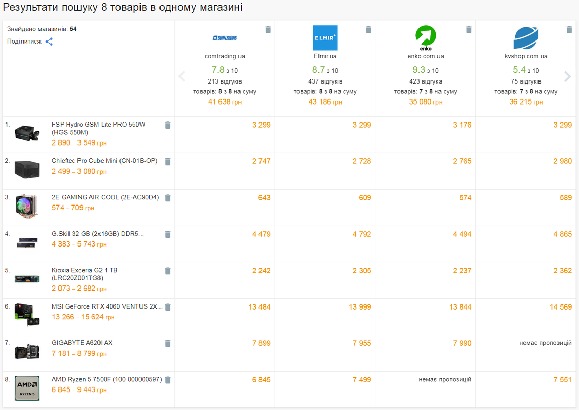

Порадьте збірку під компактний корпус на ITX платі з WiFi для ігор (Call of Duty, Far Сry, Metro, Assasin..) на RTX4060
Монитор fullhd 24 дюйма
Чи є сенс брати систему на перспективу з ддр5, чи ддр4 вистачить на 2-3 роки?
Дякую
Дякую

brain: ↑ 16.01.2024 00:36 Порадьте збірку під компактний корпус на ITX платі з WiFi для ігор (Call of Duty, Far Сry, Metro, Assasin..) на RTX4060
Дякую
Як варіант...
Процесор AMD Ryzen 5 7500F (100-000000597)
Повітряне охолодження 2E GAMING AIR COOL (2E-AC90D4)
Материнська плата GIGABYTE A620I AX
Пам'ять для настільних комп'ютерів G.Skill 32 GB (2x16GB) DDR5 6000 MHz Flare X5 (F5-6000J3238F16GX2-FX5)
SSD накопичувач Kioxia Exceria G2 1 TB (LRC20Z001TG8)
Відеокарта MSI GeForce RTX 4060 VENTUS 2X BLACK 8G OC
Блок живлення FSP Hydro GSM Lite PRO 550W (HGS-550M)
Корпус Chieftec Pro Cube Mini (CN-01B-OP) - відео
= 41 638 грн (comtrading.ua)

lordeplordep: ↑ 16.01.2024 09:29Корпус Chieftec Pro Cube Mini (CN-01B-OP)
brain
В сборке всё как надо, но этот корпус морально устарел еще в 2021 - серьезное ограничение по высоте кулера и видеокарту толще 43мм туда не поставить (расчёт под типовые карты ДО 20ХХ поколения нвидии). По сути это клон Fractal Core 500, только еще более ужатый. Я советую доплатить 1.5к и купить нормальный ALMORDOR SEIYA 180 MATX, куда можно и нормальный кулер поставить, и флагманскую карту в перспективе.

Зачем тогда mini-ITX? Выгадать пару литров пространства, но получить вопросы по вентиляции?er[socrates]: ↑ 16.01.2024 11:57куда можно и нормальный кулер поставить, и флагманскую карту в перспективе
Изначально была указана обычная мейнстрим видеокарта, безо всяких "заделов" на флагманы.
Даже тот Чиф это здоровая коробка под ATX блок. В моём понимании mini-ITX это про минимальные размеры.

...або компактніший варіант...lordep: ↑ 16.01.2024 09:29brain: ↑ 16.01.2024 00:36 Порадьте збірку під компактний корпус на ITX платі з WiFi для ігор (Call of Duty, Far Сry, Metro, Assasin..) на RTX4060
ДякуюЯк варіант...
- спойлер
Повітряне охолодження ID-COOLING IS-40X V3
Відеокарта Zotac GAMING GeForce RTX 4060 8GB SOLO (ZT-D40600G-10L)
Блок живлення Vinga SFX-500G
Корпус Chieftec Elox BT-06B-OP
= 40 780 грн (comtrading.ua)

Не пару литров, не утрируйте. Такие miniatx форматы нормально становятся в ниши в мебели, в тумбы под телеком, к примеру. С вентиляцией там в целом порядок, должная настройка фанов даст нормальные температуры.
Был запрос "на 2-3 года", а что будет дальше - кто его знает. Вдруг мощную карту захочется в таком же корпусе.
Минимальные размеры - это уже либо не про производительность (NUC), либо дорого и с еще большим количеством вопросов по вентиляции и охлаждению. Типа Фрактал Терра - красиво и компактно, и мощное железо можно впихнуть, то совсем нет места отводить тепло. О ценнике уже молчу.

От лише з ціллю зібрати компактний варіант типу цього і менше з'являється сенс морочитися зі збіркою на mITX-платах. Але, коли автор запиту нічого не спромігся конкретизувати в своєму ТЗ (насамперед про корпус), то далі все ж варто передати слово йому.lordep: ↑ 16.01.2024 13:00...або компактніший варіант...
