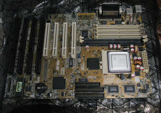

Бумик: ↑ 21.05.2023 09:52 Полностью собрал комп на материнке сокет 7 с AGP слотом,проц AMD K6-2 300@400мгц ,память SD RAM PC 100( 256+128 Mb),видео GF2 MX400 64 Mb , звук Nightingate PRO 6,хард 30 Гиг,блок питания АТХ 300 Ватт(кстати,бронза 80 плюс,но пробовал на сокете 939 с 2-х ядерным Атлоном 4600 и видео Радеон 3870 GDDR4,блочек уже не тянет такой конфиг,посему решил поставить на конфиг сокет 7).
Система топ але блін такий набір анахронізмів) Чи так задумано? Це як би - не вистачає на апгрейд проца з 1998, але вистачило на все інше.
ХР в ті часи наскільки пам'ятаю і на Дуроні 1600 вважалось повільним одороблом, сиділи на Win98 до останнього, а тут аж К6-300..
На цю плату ідеально встала б Вуда 1-2, ну або, наприклад, GF256/Riva TNT. Звук ISA (а для чого ще тут слоти) і піде на топовий DOS із глайдом чи софтово.

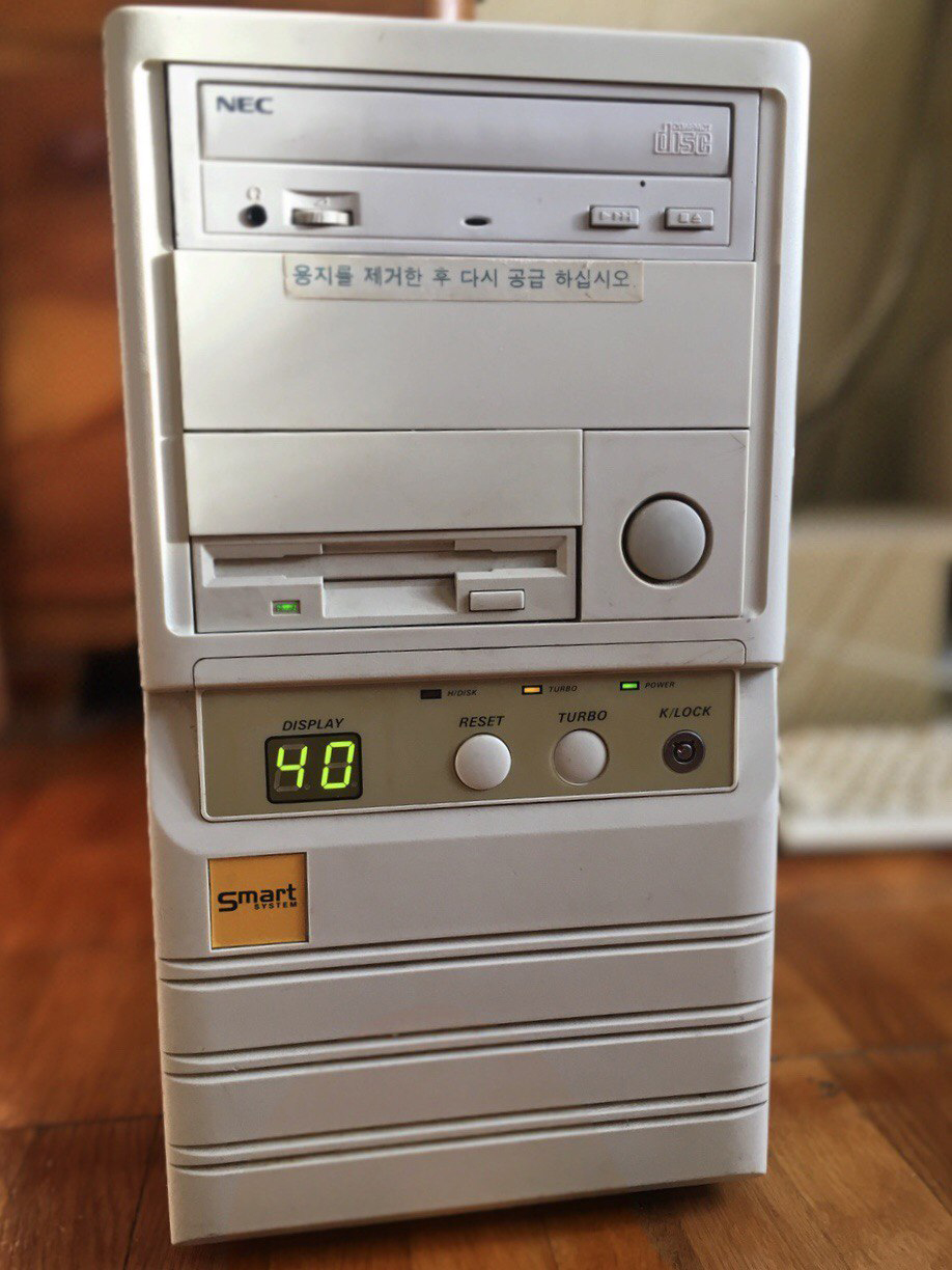

acidburn: ↑ 28.04.2023 01:28 Хм, ну я замовив цей мотлох, вже домовилися про відправку.
Три тижні і нарешті потроху довів оце до ладу. Так, в районі 500 грн вийшло, в основному взяв із-за корпусу, давно такий шукав.
Ще хотів не збирати із рандомних запчастин, а максимально автентику зберегти, як його 25 років тому поклали так і лежало.
БП раптово норм робочий, тільки почистив і змазав кулер. Проблема була в батарейці - там просто таблетка намертво припаяна на плату, і якщо сідає то не завантажитися. Не знаю як спочатку оце задумувалось - нести в сервіс перепаювати щоразу?
Плата теж цікава, 386DX-40 на чіпсеті 486, куплений з уже встановленим сопроцесором, вперше таке зустрічаю. Ще є сокет для його розгону кварцом в асинхронному режимі, якщо хочеться упоротись.
4Мб пам'яті вже напаяно на плату, 128Мб начебто максимум, кеша 128кб, коротше топова трійка за свої гроші.
На такому запуститься і Quake (вже перевіряв, 2-3 фпс), і Win98 (ще не перевіряв). Поки поставив ще Vibra 16, якраз того часу звук.
З мінусів – дисковод 5.25 поіржавів, щось зверху накапало, поки що замінив на СД-привод.

acidburn: ↑ 21.05.2023 22:59 в основному взяв із-за корпусу, давно такий шукав.
Такое впечатление,что*морду* отбеливали.Я вот на своем не знаю,отбеливать или так оставить,типа винтажнее будет выглядеть.Заглушку 3,5 неродную нужно заменить или как-то *поджелтить* под цвет корпуса
А кто помнит,что за косичка в два провода из блока питания выходит (красный с черным) и разьемом в два пина(как на фронтальных проводах,идущих с кнопок *повер,ресет и т.д* к материнке?
Отправлено спустя 10 минут 33 секунды:
Помыл мордочку СД-привода,а то на фото глянул,какой он подзалапанный.Помню,лет 20 назад специально искал такой привод,с двумя кнопками и рег громкости,чтоб можно было слушать компакты без компьютера.Взял тогда БП на 12 вольт,через КРЕНку еще одну напругу 5 вольт,подключил сидюк,к нему колоночки(или наушники,когда как) и слушал аудиодиски так.И перемотка треков была и пауза,и стоп и старт.А если сидюк с одной кнопкой,то вроде и не запускался,ну или функционала не было.Типа вставил диск и от начала до конца слушай

Бумик: ↑ 22.05.2023 17:22 А кто помнит,что за косичка в два провода из блока питания выходит (красный с черным) и разьемом в два пина(как на фронтальных проводах,идущих с кнопок *повер,ресет и т.д* к материнке?
питание для дисплея на морде, который HI/Lo или частоту процессора в двух режимах кнопки Turbo показывает (точнее, он показывает символы, выставленные на нем джамперами для двух положений кнопки)

radical
Спасибо,понятно.Есть эта платка с индикатором,буду разбираться.Все-таки соблазн собрать 486 систему в АТ корпусе,конечно, не из-за экранчика.

Бумик: ↑ 22.05.2023 19:55 Не помогает,АСРI включен,но в Вин ХР так и не выключается,кнопкой нужно.
Оу, прикольно - плата на чіпсеті Ali з AGP! Не часто таке зустріти. І що цікаво, ємності вже міняні на полімерні - здається вона готується працювати вічно. :) У мене подібна історія і з ASUS на i430TX. Блок живлення ATX-овий, проте Windows XP його не глушить і видає аналогічне повідомлення що "питание компьютера...". Зараз не скажу з 100% впевненістю але здається десь знаходив інфо що ACPI в своїх ранішній реалізації на чіпсетах Intel під Socket 7 був не цілком повноцінний для нормальної сумісності з Windows 2000/XP. Можливо що Ali має ту ж проблему. SIS і VIA в плані периферії йшли як правило завжди трохи попереду.
Конденсатори на своїй платі також замінив. Не автентично, зате надійніше.
До-речі, може є у когось Pentium MMX 233МГц або мобільний 266МГц не за всі гроші світу - напишіть в ПП. Хотів би бачити в цій платі саме його. :rotate:
