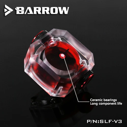

Самый "продвинутый" вариант - 16$ - Barrow SLF-V3 передает RPM сигнал на материнку, есть ли в этом вообще какой то смысл?
Barrow SLF-V3

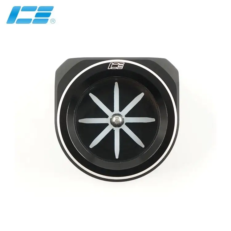

FormulaMod ICE-FM-BK -12$ - Нравится дизайн, в стиле изделий aquacomputer

Третий бери.
Можно и второй, но звезду будет плохо видно, если жида мутная или светлая.
Первый непонятно что показывает.

Mr.Pum@:передает RPM сигнал на материнку, есть ли в этом вообще какой то смысл?
Имеет, при соблюдении одного из следующих пунктов:
1. Ваша материнка имеет встроенный контроллер, который отрубает все при остановке потока.
2. У вас стоит внешний модуль, который имеет такой функционал (акваэро, например).
3. Вы сварганили аналог на ардуино или чем-то другом.
В остальных случаях - это просто кусок кабеля, который болтается в системнике, как депутаты в верховной раде.
