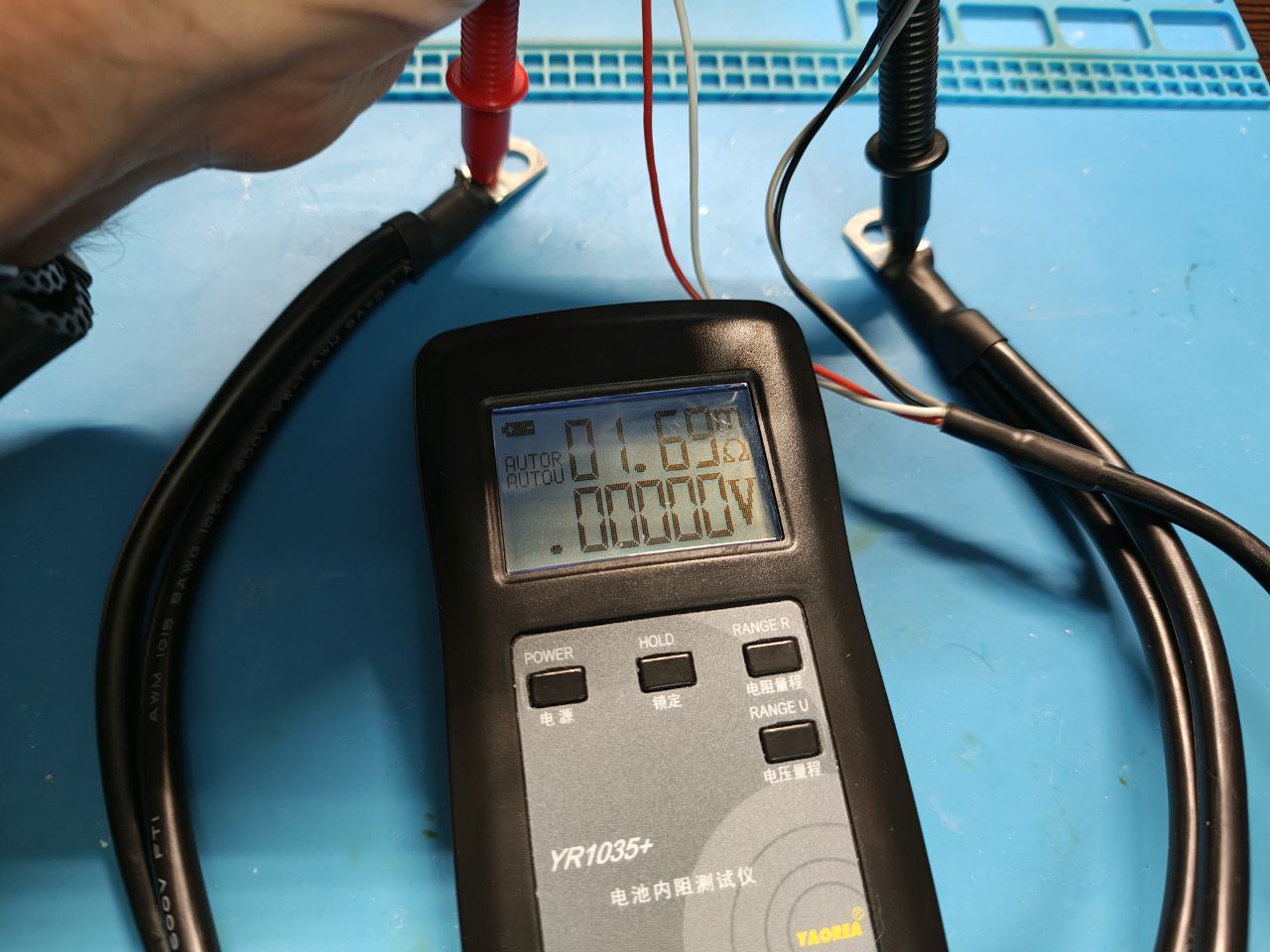

acm_fan: ↑ 10.12.2025 16:02 А провода это не ключ при замыкании клемм на элементе, да.
Та невже? Ви впевнені? От спеціально для вас, опір проводів 2 х 8AWG, 53 см довжина, обтиснуті китайцями:
А ось опір рожкового ключа Toptul на 12, на відстані 10 см.
То шо там про ключі, дроти і опір розкажете? :popcorn: Чи урок про провідність різних матеріалів прогуляли саме ви? :-P ;)
