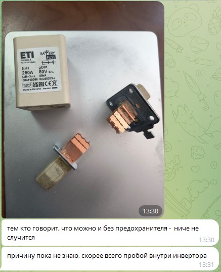

- спойлер

GreenMile
Ого, на 250А предохранитель сработал, капец...Так вот я смотрел ранее на эти предохранители но т.к. ранее с ними не сталкивался, то есть у меня возможно глупые вопросы по поводу него. Для таких предохранителей есть держатели и собственно куда этот держатель крепить необходимо? И если он открытого типа (а на сайтах где продают такие ETI только открытого типа и есть) то наверное для держателя необходима еще внешняя коробка? А у меня кабель соединяющий инвертор длиною 50-60см и вот мне все это необходимо в разрыв данного кабеля устанавливать?

Ліфепо4 при короткому замиканні може короткочасно віддавати струми до 60С і більше. Там у людей в 2мм металі дірки прогорають наскрізні, коли ріжковим ключем замикали.Ruslanu4: ↑ 10.12.2025 12:05 Ого, на 250А предохранитель сработал, капец...

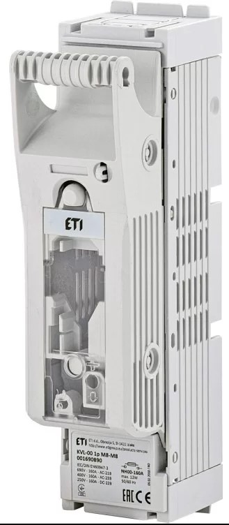

Тримачі є різні, як закриті, так і відкриті.Ruslanu4: ↑ 10.12.2025 12:05И если он открытого типа (а на сайтах где продают такие ETI только открытого типа и есть) то наверное для держателя необходима еще внешняя коробка?
- Закритий
В ідеалі сховати в коробці між плюсовим проводом з комірки і клемою. Якщо всередину ніяк - то запобіжник одразу на плюсову клему зовні, а провід інвертора і зарядного - після запобіжника.Ruslanu4: ↑ 10.12.2025 12:05А у меня кабель соединяющий инвертор длиною 50-60см и вот мне все это необходимо в разрыв данного кабеля устанавливать?

https://electrocontrol.com.ua/rubilniki ... emmy-m8-m8
ось закритий тримач

В общем заказал с али плавкий предохранитель вместе с держателем на али по той ссылке, что вы кидали страниц 5 назад. Т.к. начал мониторить у нас предохранители вместе с держателем, так по цене выходит +/- так же но при это те же предохранители ETI все под заказ или от 3х штук продажа. А держатели чтоб закрытые вообще редкость, у всех открытые.
Отправлено спустя 1 минуту 24 секунды:
Hotspur
Спасибо, ну нихера себе ценник на тримач...)) на али с купоном обошелся 700грн с держателем. Правда качество наверное разное..

ну так словенія. я думаю тримач можна і Алі а запобіжник бери оригіналRuslanu4: ↑ 10.12.2025 14:57Спасибо, ну нихера себе ценник на тримач...)) на али с купоном обошелся 700грн с держателем. Правда качество наверное разное..
