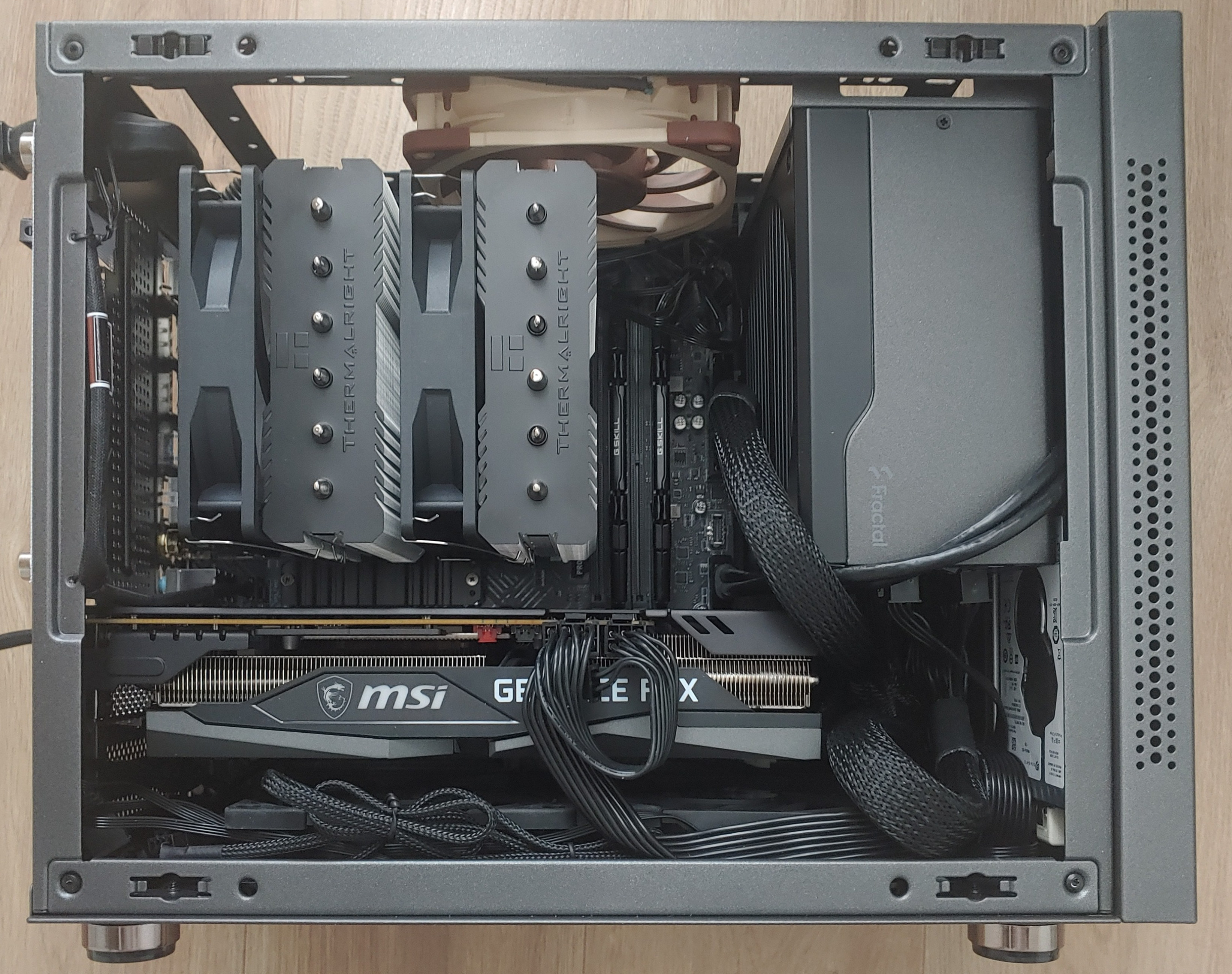

temporar: ↑ 22.11.2023 00:08 Паря про естественную конвекцию дело говорит, зачем переть против неё, если можно её в свою пользу повернуть. Ну за упомянутыми исключениями, конечно. у меня без вентелей когда в нагрузке то сверху через дырки теплый воздух идет прилично, Если помочь ему вентелем так вобще лед будет. А снизу воздух холодный поступает, от ему тоже помочь вентелем. Если бы была возможность кулер на цпу повернуть не на задний вентель корпуса, а не верхний, при этом чтоб видяха оставалась горизонтальной, я имею ввиду не переворачивать мать для этого. От я бы с удовольствием егоб вверх повернул. И задний ветель тогда на вдув повернуть, нормально я придумал?
на рахунок повітря знизу - треба достатньо високі ніжки, щоб воно могло вільно тягнути, ну і якщо корпус на підлозі стоїть, то частіше доведеться чистити фільтр знизу
на рахунок повороту кулеру і вдуву ззаду - ідея вже стара як світ в спілці сфф, тільки кулер залишити як є, розвернути вентилятори задом наперед і верхній передній вентилятор поставити на видув
якось так

но схема хорошая, если с водянкой, либо кулер наверх
Отправлено спустя 3 минуты 19 секунд:
oversteve: ↑ 22.11.2023 00:16
якось так
вот на фотке видяхи такие, они обыкновенно справа дырку в радиаторе имеют и вентель через неё воздух прям наверх дует. Если кульки будут как принято стоять, от этот воздух на цпу и подхватывается, а если кулер цпу развернуть вверх, чтоб вентилятор на цпу дул вверх, а не в сторону
Отправлено спустя 1 минуту 25 секунд:
только жар с видяхи так и так будет идти на кпу, но в таком варианте мы как бы придерживаемся первоначальной рациональной мысли воздушных движений да

daesz: ↑ 21.11.2023 23:48 Якщо б ми в один прекрасний день в майбутньому отримати карту середнього сегменту (по типу 7800/4070) зі споживанням до 150 Вт і яка б мала лоу профільний або однокулерний варіант - я б задумався над переходом до кейсів типу Velkase Velka 3 чи Lazer3d HT5, до тих пір точно залишусь на D31. І що точно - це більше ніколи не повернусь до Midi/Fulltower'ів :D
велка 7 з 3080
https://www.reddit.com/r/sffpc/comments ... ?rdt=45196
власне зараз багато розвелося сендвічів і консолей в районі 10-12л, в які народ пхає 4090
тут скорше проблема в тому, що таке задоволення недешеве - дорожча мітх мама, дорожчий кейс, дорожчий сфх бж і т.п. :)
