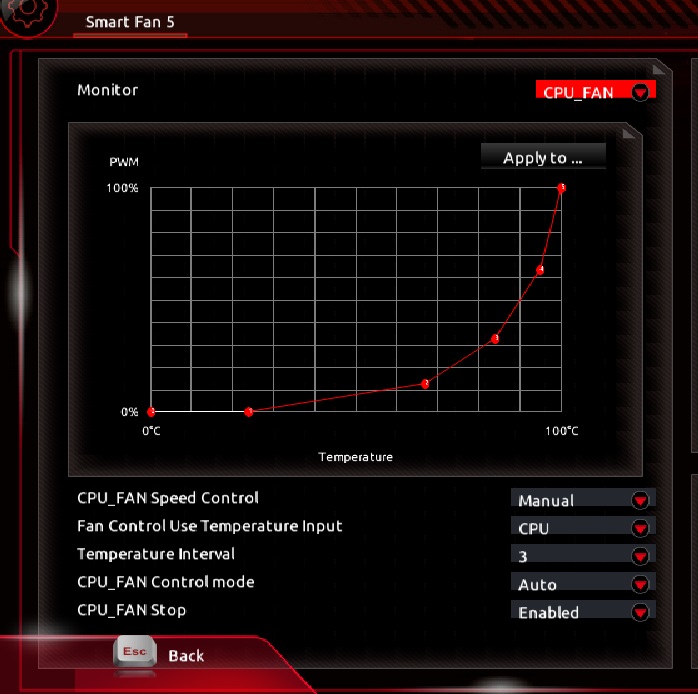

Mixx: 04.08.2023 18:32с замечательным завыванием кулера на 1000-1200+об
Есть такой момент, что производитель мат платы не знает каких масштабов вы поставили кулер и курва оборотов по умолчанию настроена так чтобы выходить на 100% довольно рано и пытаться охлаждать изо всех сил.
Но кривая управления оборотами вообще-то не прибита гвоздями и на больших кулерах её можно сдвинуть чтобы максимум было те же 800-900 оборотов.
Відправлено через 38 хвилин 17 секунд:
О чём речь:
По дефолту в "сайлент" режиме 65 градусов = 100% оборотов :horror:
Только не надо так делать на боксовых кулерках :gigi: , хотя всё равно ничего не случится от этого.
