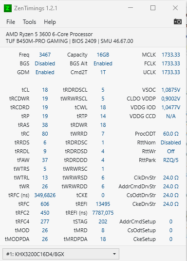

name b450
А DRAM calculator пробовали использовать?
ПС: скрины c настройками лучше выкладывать из проги ZenTimings :up:

что то не справляюсь с калькулятором. все что вбиваю через него не грузится
вот максимум что удалось добиться, о стабильности пока не уверен
а возможны лучшее результат если проц тоже гнать?

день добрый. как это возможно выжать еще чуть чуть:)?
что здесь стоит подкрутить
Отправлено спустя 22 минуты 28 секунд:
смотрю у других пользователей скорость записи почти такая же как и чтения а у меня в 2 раза меньше. так и должно быть?
что в итоги лучше 3200 или то что я выше присылал или какой еще вариант есть посоветовать?

name b450
для 3600 ряжанки это норма.
Можно еще убавить tRC и tRFC, они напрямую влияют на задержки, есть отличная тема по поводу разгона C-die здесь (автоперевод если что), там много примеров

какие значения нудно выставить, выделил текст
что б завелось

name b450:
vyvertyt: Можно еще убавить tRC и tRFC, они напрямую влияют на задержки, есть отличная тема по поводу разгона C-die здесь (автоперевод если что), там много примеров
Насчет скорости записи это норма для zen 2
что б завелось
Попробуй 56-520, если будут ошибки понемногу добавляй
