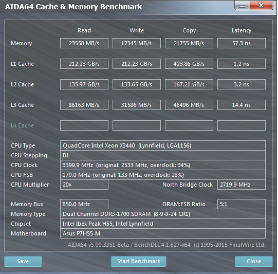

Нужна помощь по разгону.
Мать - Asus P7H55-M
Проц - Xeon 3440 (скальпирован, ЖМ под крышкой).
Память - Tanbassh 1600 4gbx2. Чипы SEC (Samsung)
Основная проблема - не разгоняется шина выше 170.
Вот данные по разогнанному работающему конфигу, в том числе банчмарки:
Мать - Asus P7H55-M
KEHKE
НИЖЕ настройки биос, при которых система полностью стабильна. Может я какой-то важный пункт упускаю из внимания?
