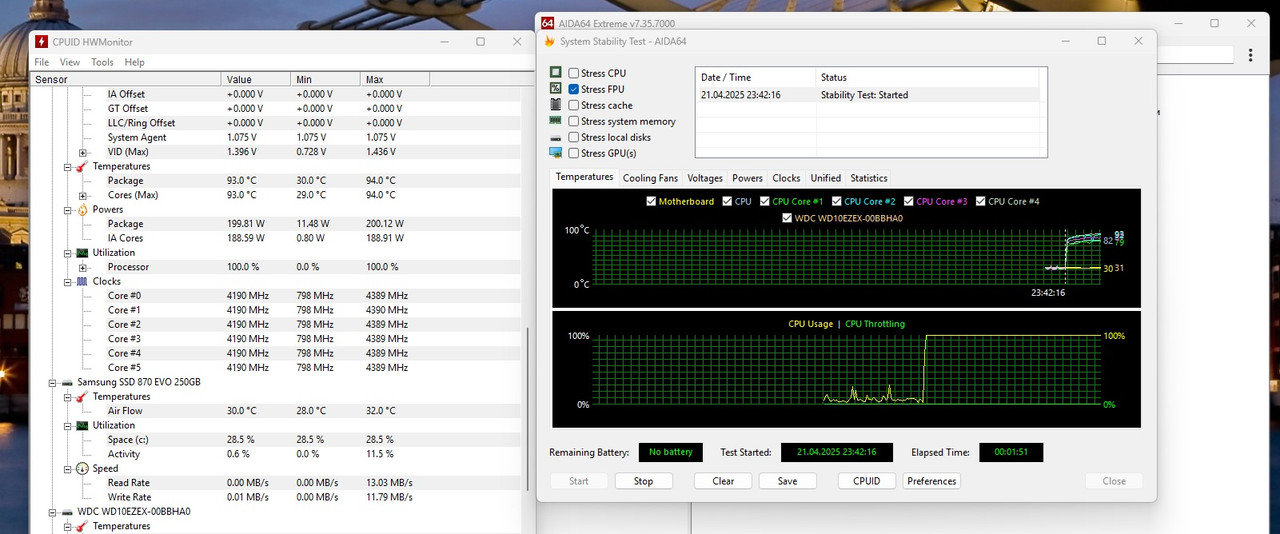

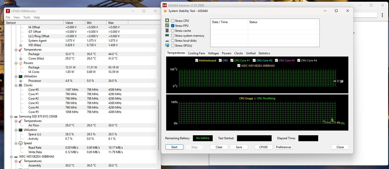

Avenger80
Аватара пользователя
Откуда: Харьков
Сообщение
daesz
Простой:
Нагрузка:
Понятно, что стресс-тесты никто сутками не крутит.
