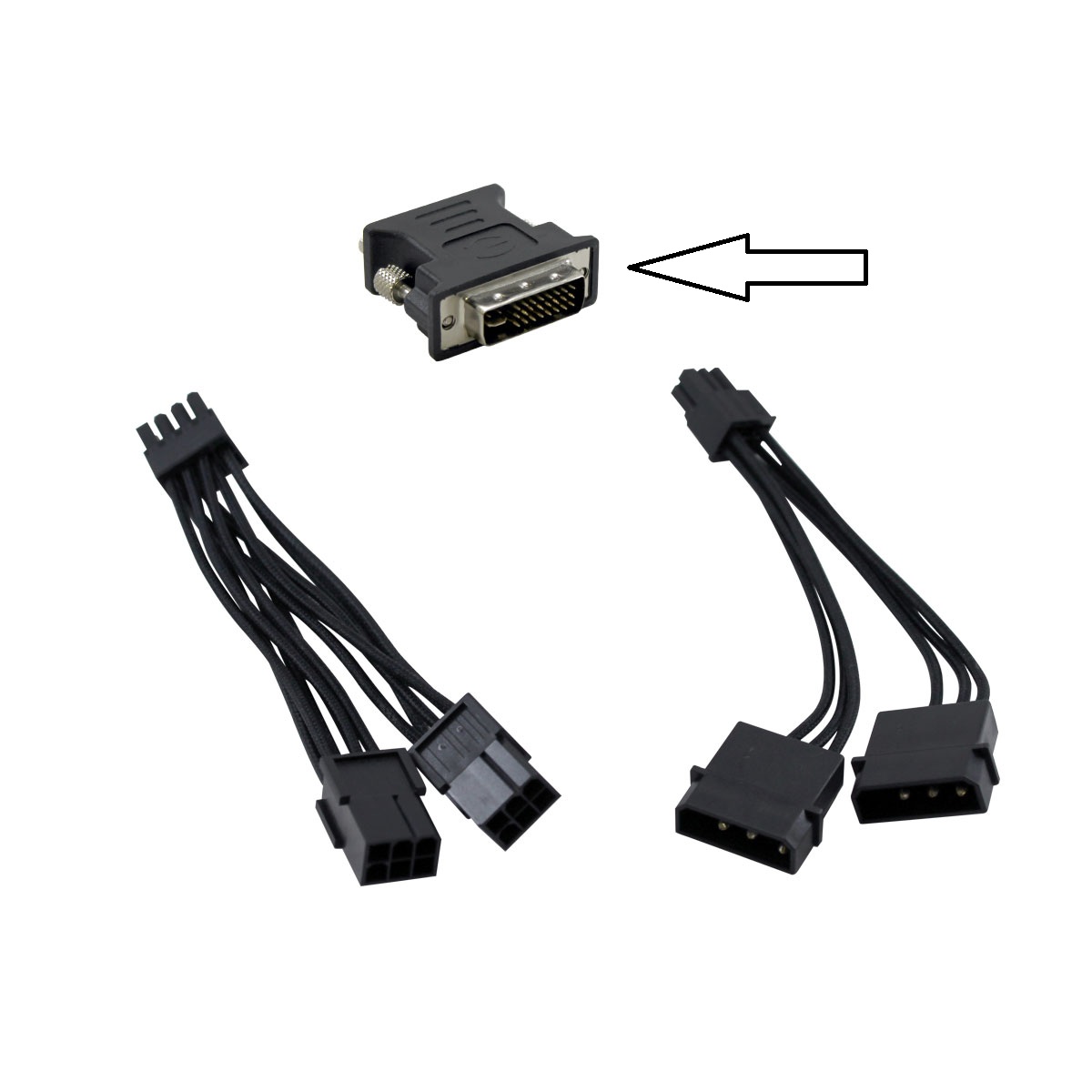

ABDYLb:что делать то?
С переходником пробовал подключать?
Вкладення
