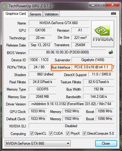

Всем привет , помогите разобраться в чем дело, и как можно поправить,конфиг профильный

dav2:Всем привет , помогите разобраться в чем дело, и как можно поправить,конфиг профильный
этот скрин сделан в нагрузке? у меня на 650ти тоже сбрасывало до х4 в простое, в нагрузке все норм было.

Mixx:этот скрин сделан в нагрузке? у меня на 650ти тоже сбрасывало до х4 в простое, в нагрузке все норм было.
Вот в нагрузке, но ничего не меняется, посмотрел мануал по плате, все правильно стоит, а в биос в настройке PCIe есть только авто и отключить.

как нагружали? есть при этом проблемы с фпс где-то или нет? попробуйте запустить тот же комбустер и одновременно открыть это окно, будет ли х4 или х16?
dav2
Звідки: Украина
Под нагрузкой ничего не меняется кроме версии х4 1.1 на х4 3.0

Попробуйте на другой материнке карту запустить:
- Если на другой материнке проблемы остануться - карту в сервис
- Если же на другой мамке проблем не будет - вашу материнку в сервис
dav2
Звідки: Украина
Фу....у ну и напряг, все решилось ,не знаю в чем было дело но может кому пригодиться.
Вынул карту из слота почистил контакты на карте и на материнке, сбросил биос премычкой обнулил на материнке, собрал обратно ,зашел в биос и настроил по новой и вуаля ,теперь все как и должно быть
Всем спасибо кто пытался помочь :beer:

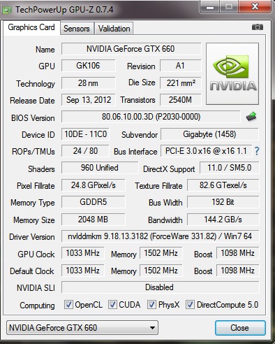

х16 1.1 это в простое?) должно быть 3.0
dav2
Звідки: Украина
Mixx:х16 1.1 это в простое?) должно быть 3.0
Все верно так и есть , при нагрузке переходит в х16 3.0 :up:
И еще , на результатах тестов никак не отразилось, одинаковые что тогда, что сейчас, видимо где то был плохой контакт в слоте,и утилита не верно считывала, или сброс биос помог ?

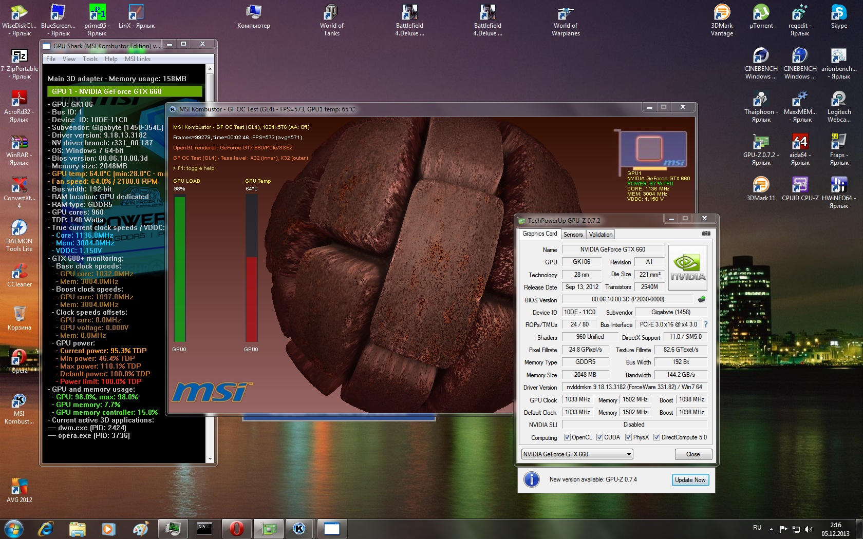

А есть у кого нибудь информация по карте GV-N660OC-2GD , имею в виду настройки по разгону или по напруге , как мне кажется вольтаж в нагрузке великоват, у моей аж 1.175v в нагрузке,в простое падает на 0.86v, может можно понизить , да и обороты кулера в нагрузке высокие , шумновата.
System07
Звідки: Стаханов
dav2:А есть у кого нибудь информация по карте GV-N660OC-2GD , имею в виду настройки по разгону или по напруге , как мне кажется вольтаж в нагрузке великоват, у моей аж 1.175v в нагрузке,в простое падает на 0.86v, может можно понизить , да и обороты кулера в нагрузке высокие , шумновата.
это у всех так.у меня гигабайт ,очень тихая и холодная,56-57 в играх.

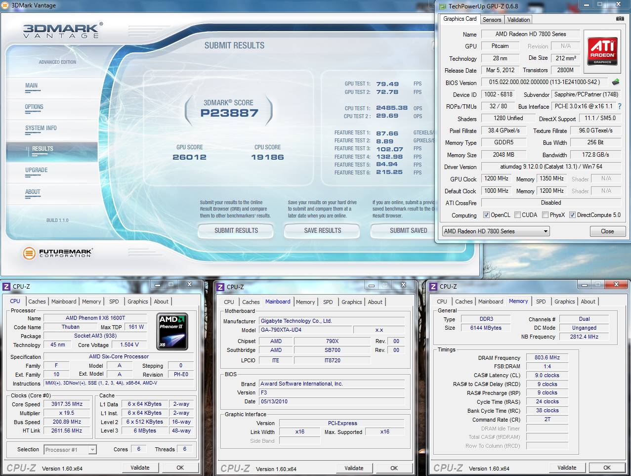

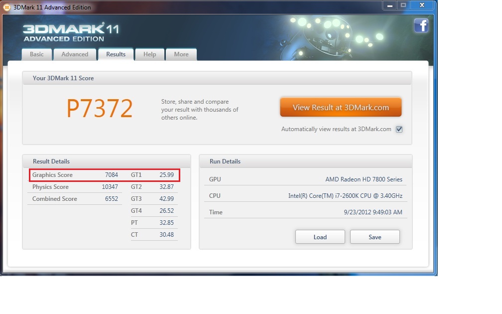

Вот для тех кто думает что лучше 7870 или GTX 660 , ну а что лучше решайте сами B-)

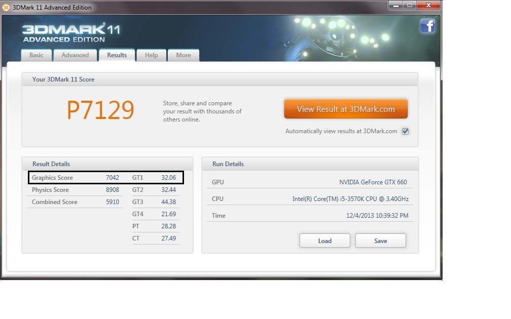

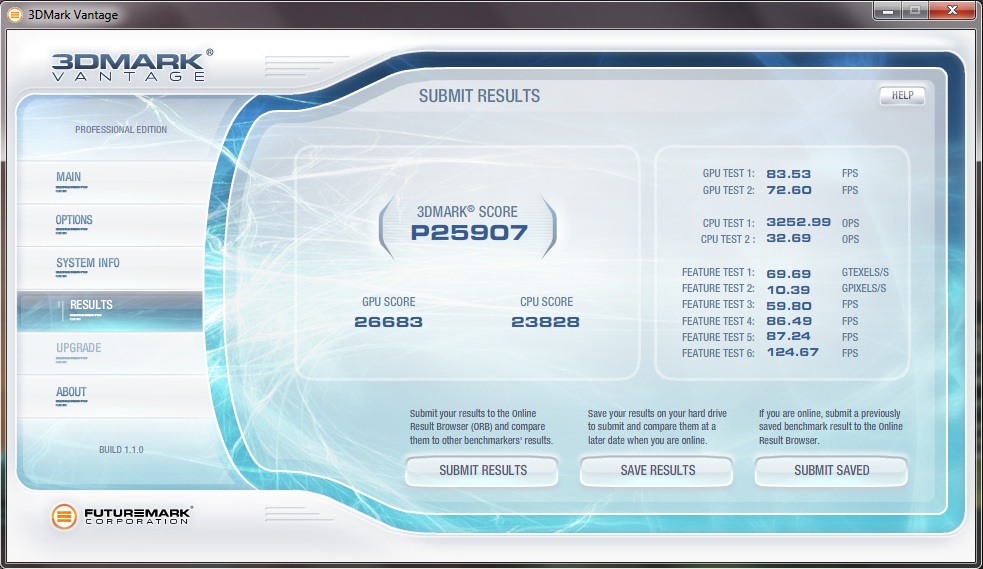

По просьбам ленивых сравнение 7870 и 660 в 3DMARK11
