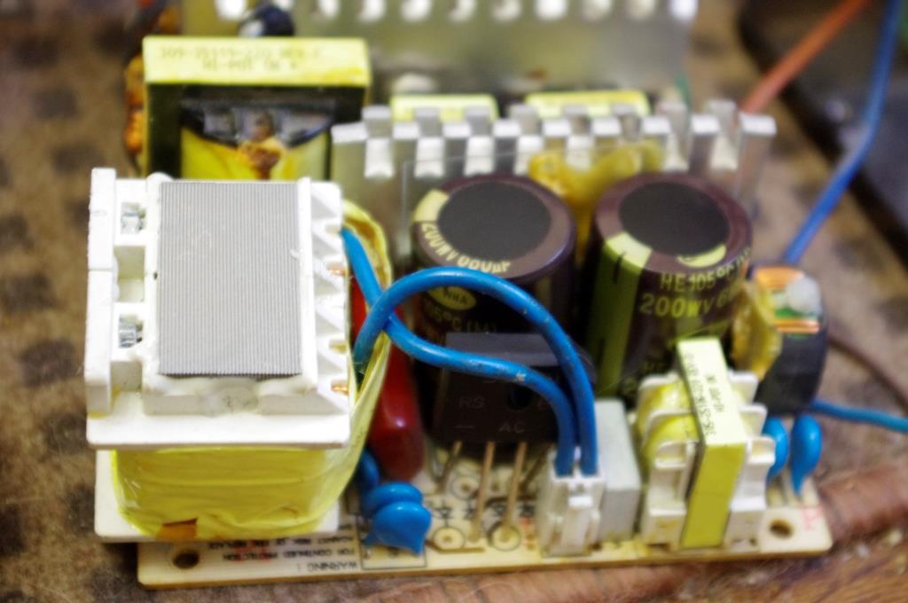

Попал мне такой БП в руки как неработающий... решил посмотреть что как... Сначала заменил все вздутые конденсаторы, впаял лампочку в место предохранителя. И так включаем в сеть слышен в БП щелчок "цык" как буто срабатывает защита. Лампочка впаяна в место предохранителя тускнеет. На БП появляется дежурка 4,95 но при перемекании контактов БП питаеться стартануть и слышно снова "цык" и лампочка впаяна в место предохранителя загорается во всю силу....Подскажите что еще мерить и куда копать. Заранее огромное спасибо!

Мощность лампы накаливания?
Добавлено через 2 часа 6 минут 49 секунд:
не дождавшись ответа, включи лампу 100ват(вместо пред), при включении должна потухнуть, после старта бп (если он не более 600 ват) должен запустится, если горит лампа ----значит КЗ(короткое замыкание), это отдельная тема.
