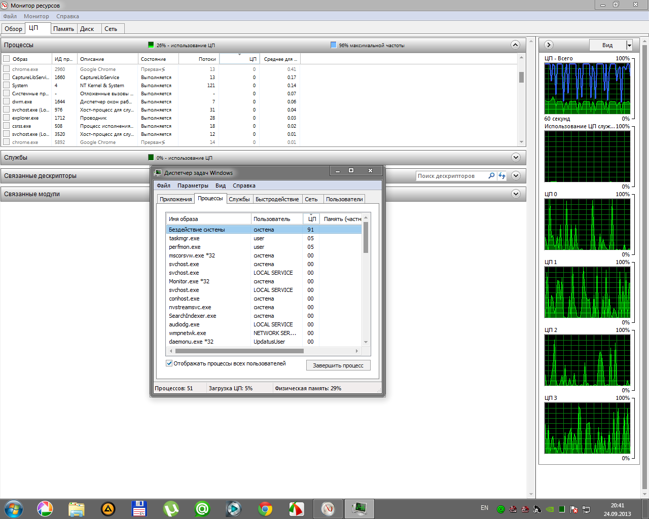

Добрый вечер.
Обычно во время игр в WOT резко подрывается пинг до 1000 и игра жутко тормозит, но даже при выходе из неё система продолжает так же тормозить, не помогает даже получасовое ожидание после, помогала только перезагрузка. Думал что проблема в игре, но после определенного времени игры в sniper ghost warrior 2, начиналось тоже самое, в повседневных задачах такого не наблюдалось
Грешил на диск, купил новый , и через некоторое время все тоже самое. Систему перебивал начисто ставил Win8,Win7, но проблема все так же осталась. На данный момент установлена Win7x64 pro
Заскринил диспетчер и монитор ресурсов.
Система та что в профиле
Прошу помощи и заранее благодарен.

Попробуй во время этих торможений диспетчер задач открыть и посмотреть что грузит процессор.
Предварительно советую покосить сервисы и приложения майл-ру\яндекса и всякие шпион агенты и вирус сканеры если есть тоже. И антивирус тоже, для на время теста хотя бы.

Всякие яндексы и тд тп не стоят,а в диспетчере вовсе пуст никакой особой нагрузки,антивирус стандарт от microsoft тоже выключал

Если диспетчер говорит что программных тормозов нет, а компьютер визуально тормозит, значит эти тормоза аппаратные :-/
Пробуй отключить все не стандартное железо, типа кардридеров, веб камер, принтеров, усб подогревателей чая и т.п., драйвера обнови на все кроме видео (на 560-ку 310-314 дрова и выше не ставь). Проверь нагрев видео, проца, чипов на матери, напряжение помониторь, осмотри мать и бп на предмет вздутых емкостей (конденсаторов).

1 посмотри , множитель процессора в это время (бывает Cool'n'Quiet ,шалит)
2 погоняй бенчмарки по железу (память ,видео,кремень ,хард+с обязательным мониторингом напряжений и температур ,на матери тоже)
3 результаты сравнивай с эталонными показателями твоих железяк ;)

В общем тесты провел, температурные режимы в норме, показатели тоже весьма близки к эталонным, но вот процессор чем то насторожил. Как его можно проверить или в BIOSе какие лучше настройки выдать? и кстати Cool'n'Quiet выключить?

воспользуйтесь microsoft performance analyzer. Установить, запустить, собрать инфу и почитать о том как ее анализировать. Ну или хотя бе киньте лог, который правда будет очень большой, на какой-нибудь гуглодиск или скайдрайв залейте и дайте ссылку.

Удалось наконец то словить данную ошибку на microsoft performance analyzer.
Лог http://yadi.sk/d/MPIpl0yxARkZZ
Пытался разобраться, но что то никак.

Вы записали 30 секунд. Тормозило на протяжении этого всего времени? Как эти тормоза проявляются? и кому принадлежит процесс Monitor.exe? Он с определенной периодичностью загружает одним потоком полностью одно ядро CPU. Это конечно всего четверть от общего процессорного времени, но все же. Каких-то явных проблем не видно.

Asus GPU Tweak, лаги буду постоянно идти до перегруза, заснял именно во время их начала
EFiR
Звідки: Херсон
в чем эти лаги проявляются после выхода из игрушек? что происходит? Я кстати чуть ошибся не 30 секунд а 45 и в лог по какой-то причине не вся инфа записалась. На протяжении этих записаных 45 секунд вы смотрели в Performance Recorder, потом развернули свернули HWMonitor, попялились в Explorer, перешли в окно диспетчера задач и закрыли его. Каких либо процессов создано небыло, убито кроме ДЗ тоже никаких. Как определялись тормоза в момент записи лога?

Начинается все с резкого динамика все с те с замираем действий на экране, ну а после уже периодично замирает реакция на действия , все происходит скачками (окно при перетягивании с начало справа---тормоз---слева)
