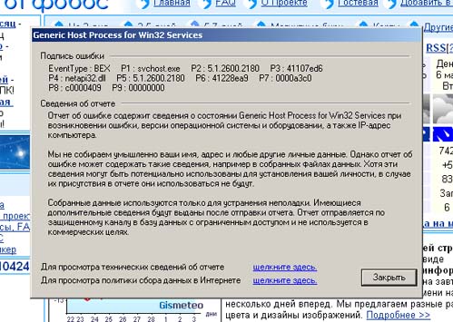

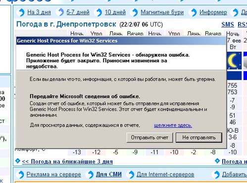

итак
имеем
модем (точнее, ADSL Modem Router... во как ;) ) D-LINK ADE-3100;
укртелекомовское подключение ADSL;
WinXP SP2
6300/965MSI Neo/Gigabit Realtek RTL8169/8110
через некоторое время после подключения (20-30 мин) вываливается ниже приведенная хрень
вирусяки гонял, ad-aware чистил (все чисто - человек юзает инет не часто, в основном почта, новости почитать-погоду посмотреть)
началось все это дело где-то с месяц назад - до этого все было замечательно
еще один прикол был - после включения модема на уже включенном компе вылетала ошибка в отношении explorer.exe (ну как обычно с предложением отправить отчет), после этого собственно сам эксплорер перегружался (или как говорят перегружался "рабочий стол")
вылечилось это снятием галки в свойствах сетевухи в разделе "управление элетропитанием" в параметре "разрешить отключение этого устройства для экономии энергии" (как эта галка оказалась установленной остается загадкой - юзер сто процентов не мог туда добраться да и не лазит он куда не надо ;) )
возвращаясь к первому глюку - после его появления соединение как бы "залипает"
т.е. как такового отключения не происходит, но инет уже не пхнет, пинги не ходят ну и все-такое. помогает только перегруз компа - перегруз модема ничего не дает, более того - принудительно разорвать связь (через сетевое подключиние или по правой кнопочке из трея на значке) тоже не возможно - вобщем какое-то "локальное" зависание именно этого сетевого подключения
на сетевухе выключил все что можно (все то, что есть на гигабит, и чего нет на обычной 100 мбитке) выставил ей 10мбит. бестолку.
в понедельник попробую притащить другой модем, но...
может кто-то из укртелекомщиков уже с подобным сталкивался?
в техподдержку не посылать: во-первых не дозвонишся, а во-вторых... во-вторых не знаю, так как ни разу так и не дозвонился ;)
клиент сбивчиво объяснял, что вроде как месяц назад укртелеком чета там у себя менял..
кто что может сказать по этому поводу? приветствуется любая информация
:rolleyes:
p.s. да, забыл сказать - происходит эта фигня вне зависимости от того, работаешь ли ты в инете или нет, просто даже если висит соединение
Имел полностью аналогичнкую проблему. Это твоего знакомого атакуют с инета. Ибо после того, как снёс дырявый Аутпост с НОД32 на апару и поставил Касперский Инетернет Секьрити последний, все баги как рукой сняло и каждые пол часа КИС мне рапортует об черве MySQL и закрытых пакетах на порт UDP с указанием IP атакующего. IP постоянно меняется. КИС исправно банит автоматом.
Такое впечатление, что у Укртелекома есть дырка на их серваках. Через эту дырку хакеришки сканируют диапазон IP-адресов, назначаемых Укртелекомовскими DHCP серверами пользователям. И через эту дыру ложат Инет.
На Работе у меня ещё 2 таких же подключения - там та же история,в ключая рапорты КИС о MySQL червях и пакетах на UDP.
Закрой порт UDP 1534 - через нечего чаще всего и атакуют.
ЗЫ. Я не спец по безопасности в сетях абсолютно. Может где какую глупость/чепуху написал. Н мне помогла в нрешении именно такой проблемы установка KIS.
И кстати, Generic Host бла-бла так же регулряно выскакивал. Всё один-в-один как ты написал. Абсолютно.
