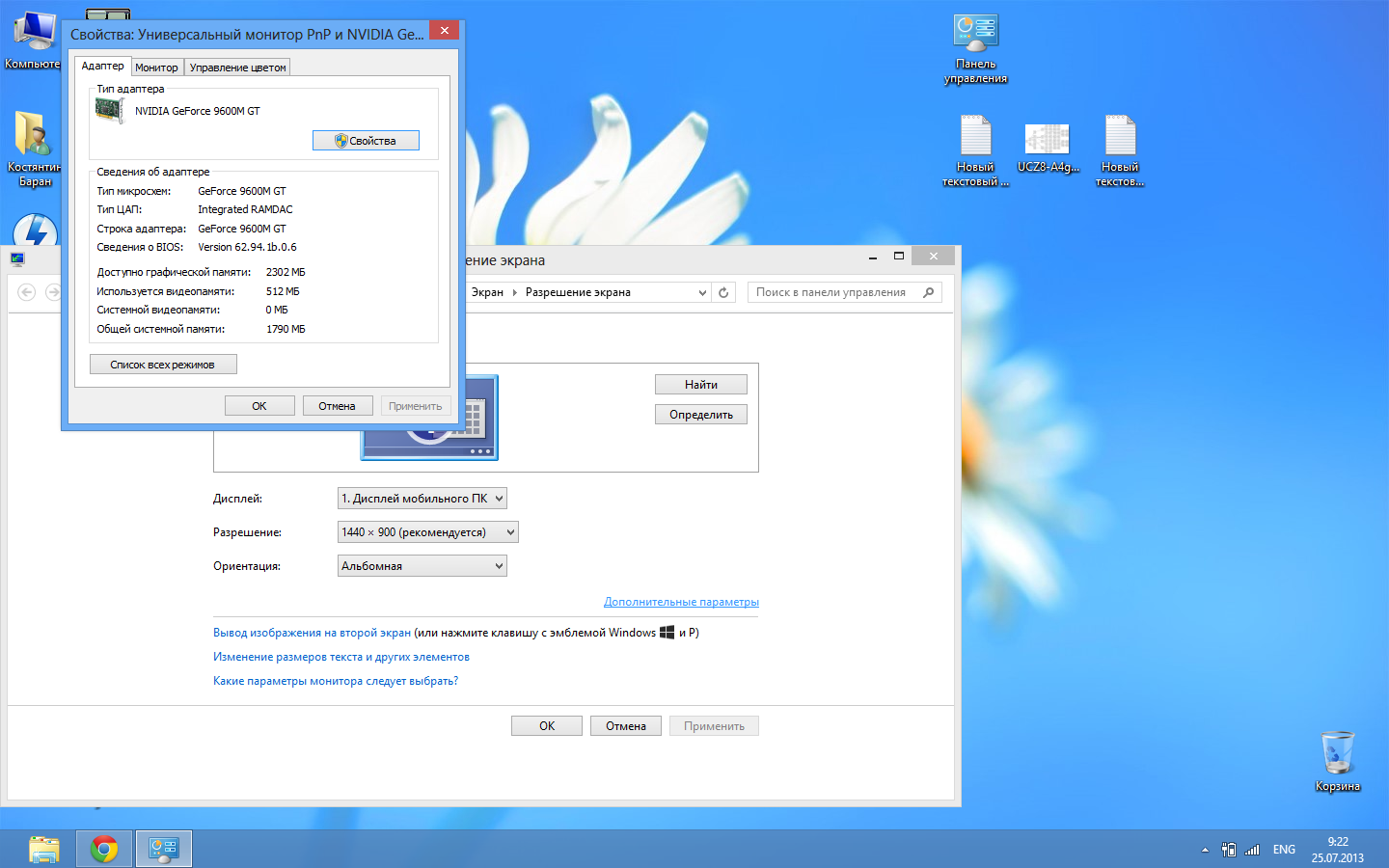

Добрый день. Столкнулся с проблемой не правильной роботы видео карты.Ноутбук HP Pavilion DV7. Драййвер от Nvidia, также поставил Nvidia System Tool. Вродь все нормально работает, только например поставлю что-нить посильнее то даже при минимальных настройках виснет, я не говорю про новейшие игры, а даже старенькие... Скрины в приложении. Прошу совета.

Скрины неинформативны: как виснет ноут, ошибка или полный ступор?
Предварительно у вас банальный перегрев и потому система уходит в защиту просто, помониторьте температуры на ЦП/чипсете/GPU в простое/нагрузках

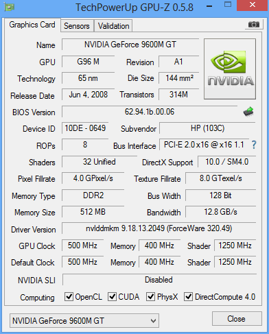

Kostiantyn
Ноутбук почищен месяц назад. У тех сервиса посил проверить данные о температуре. Чучуть выше нормы. год назад так сильно грелся, что виключался сам и был на столько горяч что дотронуться нельзя было. После того чищю каждые 3 месяца и с подставкой. Возможно ли что прошлые сильные перегревы безвозвратно повредили видеокарту? Посоветуйте програму для проверки тех данный о температуре. Виснет, имеется в виду в играх, даже при самый низких настройках, простые глюки, которых не должно быть при 2гиг видеопамяти.

GPU-Z Правда, лучше обновить до более свежей версии.

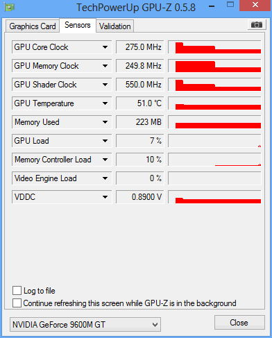

Kostiantyn
Прошу

Вкладка сенсоры интересна

Kostiantyn
тут
