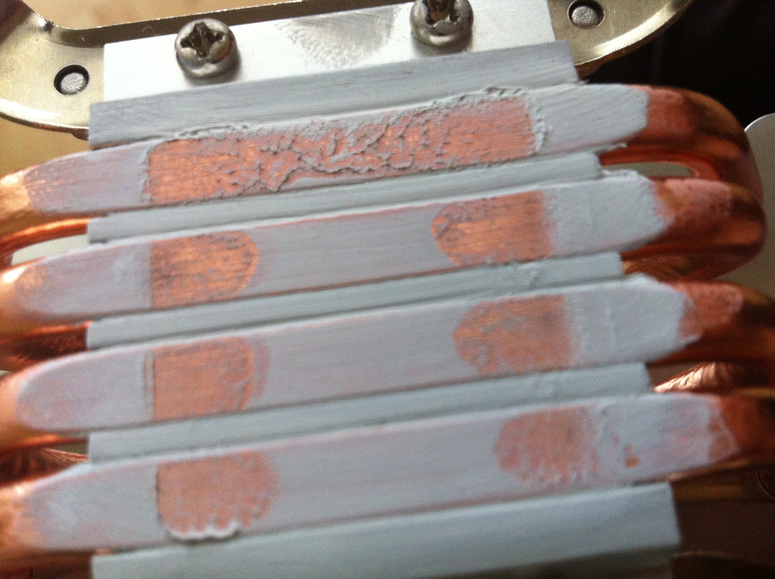

начну с того что с покупки компютера стоял боксовый куллер,когда скачал програму для измерения температур тут и понял что что то не то,сильно высока температура в простое и разница температур ядер сильно велика тогда я и подумал что может дело в термопасте.Когда менял термопасту заметил по следам термопасты что подошва куллера не полностью касается крышки процессора,думал после покупки нового кулера все станет лучше,после покупки нового Zakman cnps10 температура в простое абсолютно не поменялась,высокая температура ядер как и была так и остались и разница между температурами тоже правда в нагрузке дела намного лучше старого куллера температура самого горячего ядра не выходила за 62 градуса.Раз покупка нового кулера не помогла разобрал и увидел вот такую картину а вот картинки температур (что с боксовым что с Zalman температры не изменились вообще)
после этого сразу понял что крышка процессора неровная потому что на старом куллере следы были точно такими же,потом прочитал что можно избавится от этого путем полировки крышки процессора,что я и сделал правда последняя наждачка которой я полировал была под номером 400 но поверхность на ощупь получилась гладкая,отполировал собрал запустил и увидел что температуры в простое опять не на градус ниже ни на градус выше,разве что в нагрузке на градуса 2-3 упала температура самого горячего ядра разница температур между ядрами тоже ни поменялась подскажите что это может быть ?

стеклом меряй ровность крышки,а не основанием радиатора

-Приложи к поверхности процессора металлическую линейку и увидишь ровная крышка или нет...
-Притирать крышку -лишишься гарантии и самое главное нужно уметь это делать или отдать специалисту...
-Может быть второй кулер тоже кривой...

мерял стеклом все ровно такие же отпечатки)

а как ты полировал? просто взял кусок наждачки и начал тереть? ну так сам виноват что все осталось кривоеSanya123:мерял стеклом все ровно такие же отпечатки)
Sanya123
полировал на ровном столе )

на фото видно что криво установлен охлад (с одной стороны прижим сильнее),пробуй поставить и затягивать прижимные болтики по диагонали чтобы перекоса не было

Купи наждачки номер1000 хотя бы, метровый кусок гривен 5-10 затянет,кладешь его на стол и процом по нему туда-сюда, и потом подошву кулера аналогично.
Sanya123
забыл написать что после полировки судя по отпечаткам термопасты крышка процессора полностью прилагает к подошве куллера,но по температуре результатов нет)
