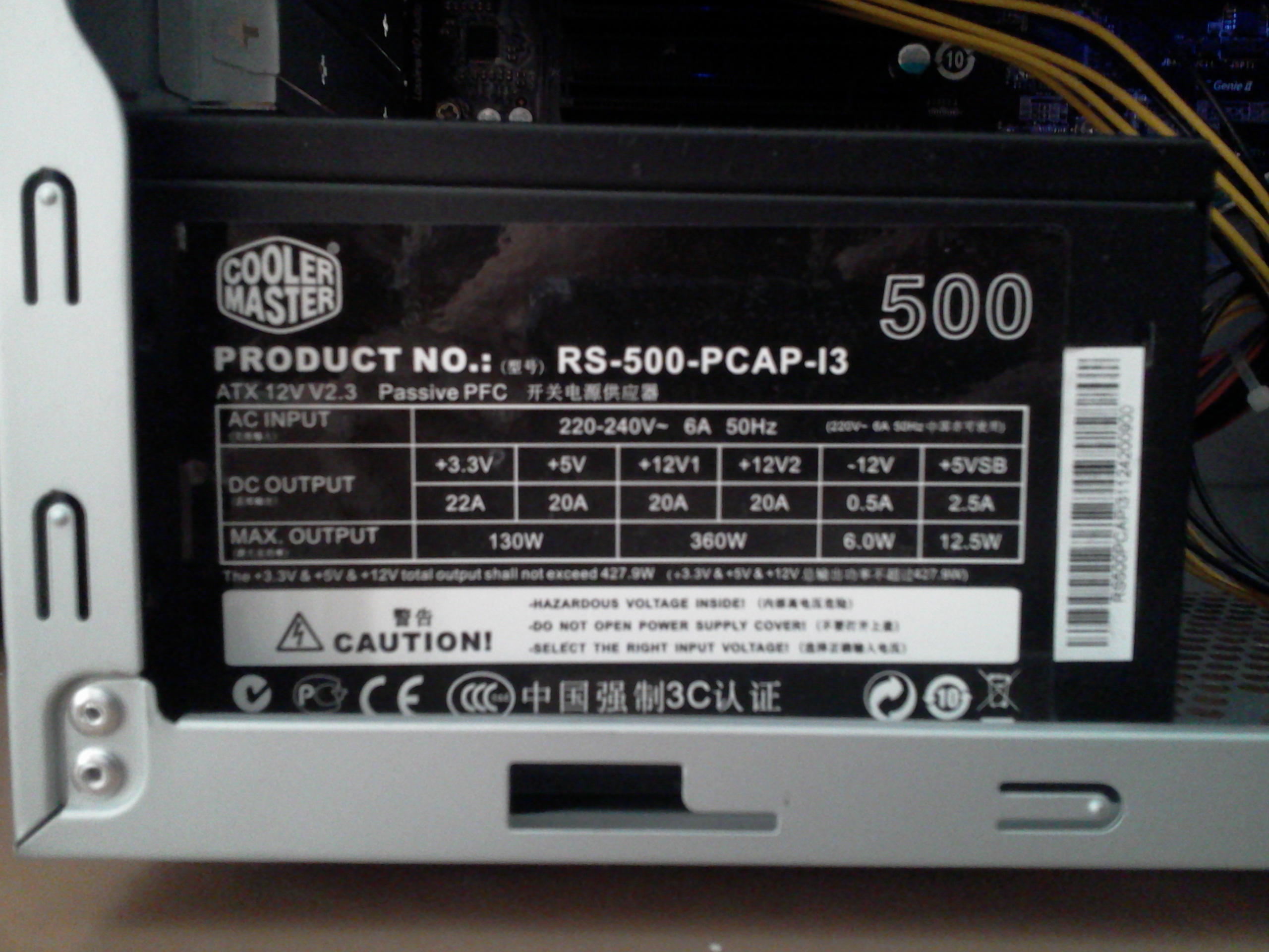

БП вообще-то слабоват будет . Там реально по-моему по 12В линии ватт 370-380 будет. Почитайте на наклейке БП. Но похоже на перегрев цепей питания. Настораживает, что вначале было нормально после покупки карты, но с увеличением температуры на улиуе и в квартире пошли такие траблы. Копайте сюда.

У меня такой же или почти такая же 500-ка на моём корпусе от Кулера. Он слабоват для карты , как у вас. Может при жаркой погоде, в БП тоже идёт перегрев компонентов и срабатывает защита, сбрасывает нагрузку или что-то типа того. Заметьте связь с потеплением. Если есть возможность запитайтесь от другого, более мощного БП. По-ходу этого не хватает при полной загрузке карты.

БП нормальный,если,конечно,+12 в дает ни ниже 11.95.

500 вт нормально для такой связки
