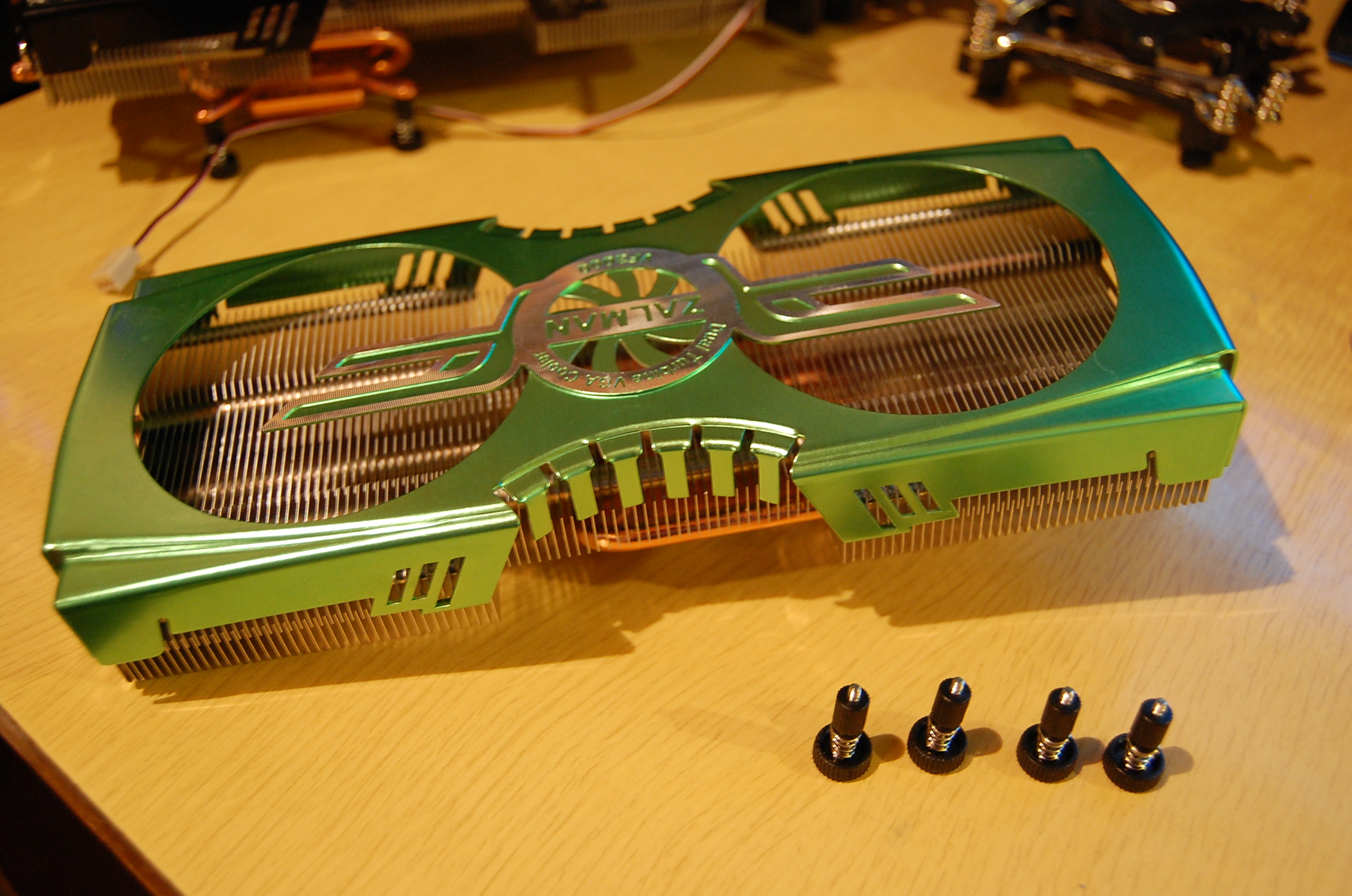

При монтаже сломал три из четырех шпилек, которые крепят охлаждение к видеокарте (GTX 470). Облазил интернет, но решения так и не нашел. Ребята, кулибины, помогите, что делать? Ну жаль выбрасывать. Посоветуйте решение. Фото шпилек прилагается.

если резьба на охладе целая то купить 4 винта нужного диаметра и длинны в любом строймаге с метизами и напрямую прикручивать без этого всего барахла, втулки для равномерного прижима можно нарезать с какой нибуть трубочки или ручки.

c0013r:если резьба на охладе целая то купить 4 винта нужного диаметра и длинны в любом строймаге с метизами и напрямую прикручивать без этого всего барахла, втулки для равномерного прижима можно нарезать с какой нибуть трубочки или ручки.
Был на радиорынке на метро харьковской, перепробывал много винтиков, но не один не подошел. Резьба там необыкновенная.

что в ней необыкновенного? макро фото есть чем сделать?
ЗЫ: даже если необыкновенная всегда нарезать можно новую или за 0,5л нарежут.

veveshka:При монтаже сломал три из четырех шпилек
А поподробнее - как именно сломал? Слетела резьба, погнулись, поломались пополам или пластиковые "барашки" сковырнул? При таких усилиях чип хоть цел остался? :spy:

Грелась до 93-95 градусов, решил сменить термопасту, а потом давай-же скручивать, поджал до упора, ди и думаю а подожму ка я немножко плоскогубцами - Поджал.... Да так поджал, что аж сама шпилька лопнула, ну как "спичку" в две стороны крутить.......

По теме - я бы поискал винтики и гайки по диаметру меньше, чем резьба шпилек. В свободной продаже найти трудно, но таких много в советской электронике было. Через силиконовые шайбочки и проставки АККУРАТНО скрутить.

Спасибо! Наверное так и поступлю.

У вас на фото в углу чёрый кулер Залман (фото Ваше или с инета??????)
Уточните пожалуйста какой кулер и на какую видеокарту вы пытались установить, может у вас кулер упёрся в теплосёмную рамку ????
Пишете про 470, а в профиле у вас 580 ка
Добавте пожалуйстя инфу.
Поджимать там ничего не надо было там пружины добавляют прижима!

1. Фото не мое, с нета.
2. Кулер Zalman Vf3000F для видеокарты gtx470/

Да, кстати, если у кого то есть проблемы с охлаждением ZALMAN, обращайтесь в Личку или veveshka@bigmir.net , расскажу куда обратится. Сегодня купил те болтики (шпильки), ЦЕНА ВОПРОСА АЖ 30 ГРИВЕН !!!!

Да кстати, сняв зеленую металическую крышку, температура упала примерно на 10 градусов - так для сведения.
Vaha00007
veveshka:Да кстати, сняв зеленую металическую крышку, температура упала примерно на 10 градусов - так для сведения.
Что температура на чипе упала это хорошо.Но задача "зелёной крышки" ещё и направлять воздушный поток непосредственно на плату для охлаждения памяти и в первую очередь зоны VRM.
а я то думаю, какого у меня мост грется начал....
