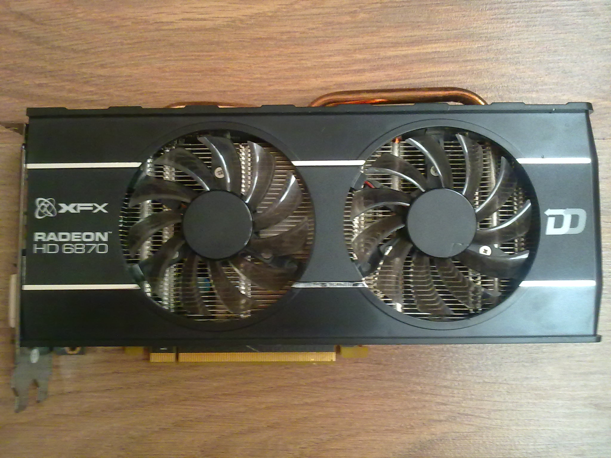

vivlad
Есть карта 6870 вот такая.

ПО пробуйте может чего путное и выйдет, термопасту на ГПУ не забудьте заменить на людскую это половина успеха.
siruf
Advanced Member
- Звідки: Киев
vivlad Скажу из практического опыта - будет хуже чем со штатными. Менял неоднократно.
Лучше заменить термопасту между кристаллом и радиатором, она скорее всего уже высохла.
vivlad
В наличии есть КПТ-8, но могу купить COOLER MASTER RG-ICE2-TA15-R1 вот такую http://www.itplanet.zp.ua/catalog#p118382" target="_blank. Лучше прикупить или КПТ-8 сойдет?
siruf
Advanced Member
- Звідки: Киев
vivlad КПТ-8 очень сильно разнится по качеству, поэтому сложно сказать какая у тебя.
Пробуй кулермастер, хотя я бы поискал такого типа:
http://www.3ona51.com/ru/cooling-acceso ... index.html" target="_blank
http://hotline.ua/computer-termopasta/t ... l-factor3/" target="_blank
http://hotline.ua/computer-termopasta/a ... ctic-mx-4/" target="_blank
http://hotline.ua/computer-termopasta/a ... c-mx-2-4g/" target="_blank
http://hotline.ua/computer-termopasta/noctua-nt-h1/" target="_blank
П.С. B когда будешь менять - тщательно ацетоном и ватой снять остатки старой с кристалла и радиатора.

vikpvv
- Звідки: Івано-Франківськ
До якої температури вона гріється ,в мене сапфір 6870 був то в бубліку до 84 грівся і це рахувалось нормально ,та як обороти кулера були 70%.Термопаста дійсно швидко висихає,а кпт8 на відео іще швидше,паста краще б була хотя би Arctic Cooling MX-2.Якщо хочеш вєнтілі поміняти постав ліпше дві 120 та як тут http://www.thg.ru/desktop/vybor_kompone ... epage.html" target="_blank.
vivlad
У меня в бублике до 87-88 греется. Поменяю вобщем термопасту, а если не поможет то завтра поставлю скорее всего вот такие кулера. http://www.itplanet.zp.ua/catalog#p114076" target="_blank

vivlad
Я думаю від заміни термопасти вже толк буде .Термопаста чи не пересохла вообще перевіряється так прогріваєш карту бубліком градусів до 60 і пробуеш на палець температуру термотрубок ,якщо вони ледь теплі значить термопаста пересохла ,в ідеалі трубки повинні мати туж температуру що і відеочіп ,але ні одна термопаста ,нажаль,не дасть такої теплопровідності. Кулера http://www.itplanet.zp.ua/catalog#p114076" target="_blank потужні але будуть досить шумні .

vivlad
Ближайший кулер на этом сайте с 18ДбА стоит вообще 140 грн..
vikpvv
Та в тебе і на карті непогані кулера ,подібні стоять на асусах ,і гігабайт.
vivlad
Ну 120ки должны лучше охлаждать, чем 80ки. Просто не хотелось бы чтобы карта под нагрузкой грелась выше 80ти

vivlad
по моему вы ищете себе приключения на 5-ю точку, температура в 87-88 по бубликом вполне адекватная для 6870.
если умеете замените термопасту, если нет то дважды подумайте.
в корпусе компьютера обязательно должен стоять 120 мм кулер на выдув, СО на видеокарте обязывает к этому.

vivlad
Вобщем температура после замены термопасты не поменялась. Сейчас все же хочу 120ки прикрутить к радиатору, если мало поможет то прикручу их к корпусу.
siruf
Advanced Member
- Звідки: Киев
vivlad Если не помогла замена пасты - значит дело либо в радиаторе либо в плохой продуваемости корпуса.
Попробуй прогнать тест с открытым корпусом, сравни с закрытым. Если разница в пределах 3х градусов - поможет только замена радиатора.
П.С. Некоторые проги путают показания датчиков температуры GPU, MEM и VRM.
У тебя там есть радиаторы на транзисторах питания?
vikpvv
В тебе в корпусі нема вентіляторів?Може в тебе карта в біос налаштована на тишу ,яка скорість кулера при 80 градусах?vivlad:прикручу их к корпусу
vivlad
В корпусе стоит один, но отключен, боковая крышка снята. Стоит на столе, доступ воздуха есть. Скорость кулера вручную выставлял на 100 процентов. Тоесть выставил на 100 и потом бублик запускаю, температура ползет вверх. Взял два кулера 120, не очень то и шумят вроде, но на работе обьективно оценить не смогу потому что уровень шума тут и так высокий. Кулера к карте прикрепил, ночью приеду домой протестирую что из этого вышло

vivlad
Теплотрубкі гарячі на дотик?
vivlad
Да. Теплотрубки горячие. Думаю тепло от кристалла передается нормально на радиатор.vikpvv:vivlad

c0013r
- Звідки: UA
лето пришло
а вы тут устроили, после 25 комнатной каждый градус вверх это +2-3 к компонентам.
ЗЫ:кпт-8 может жарить на +10 градусов по сравнению с нормальными пастами.
