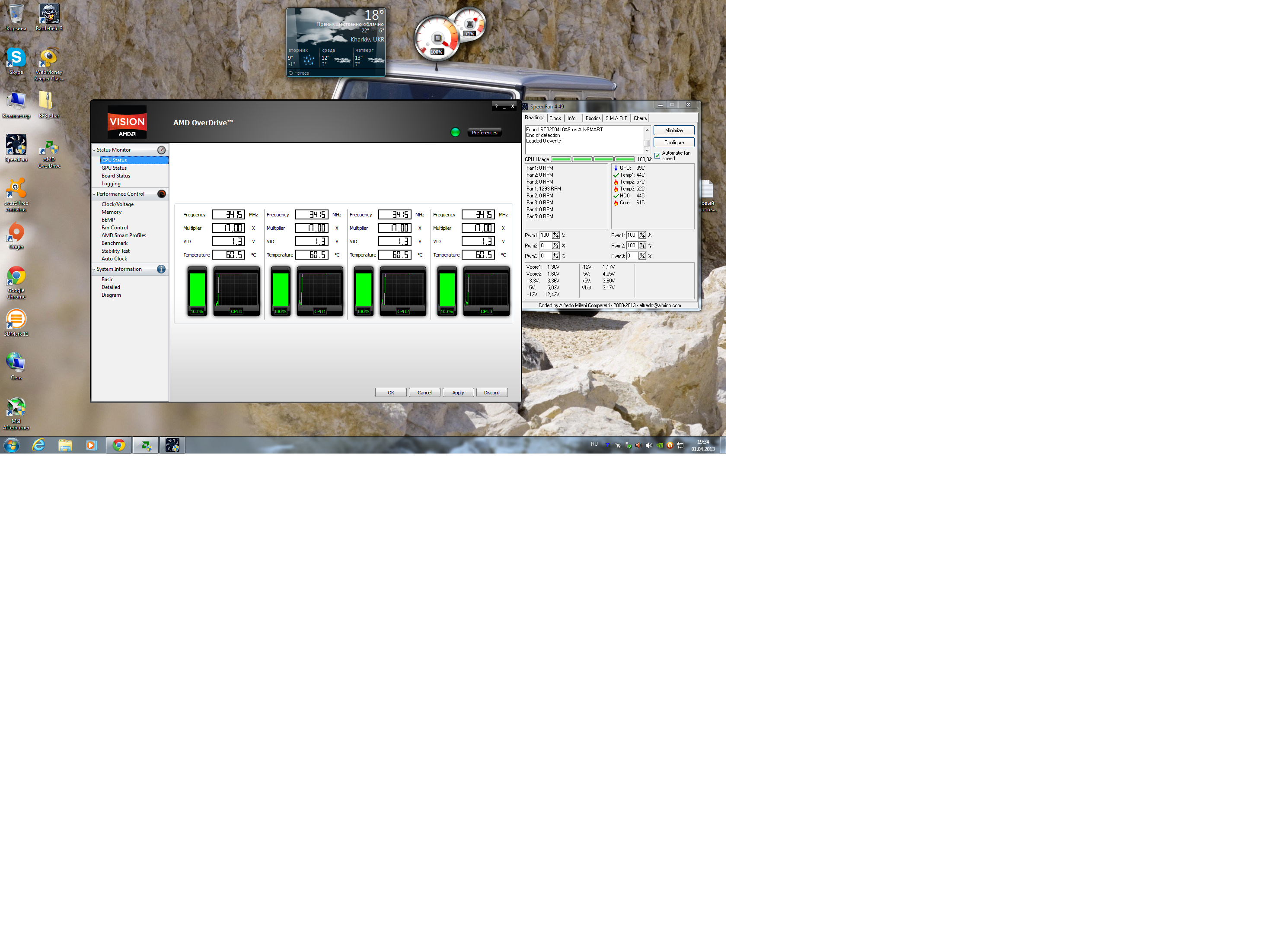

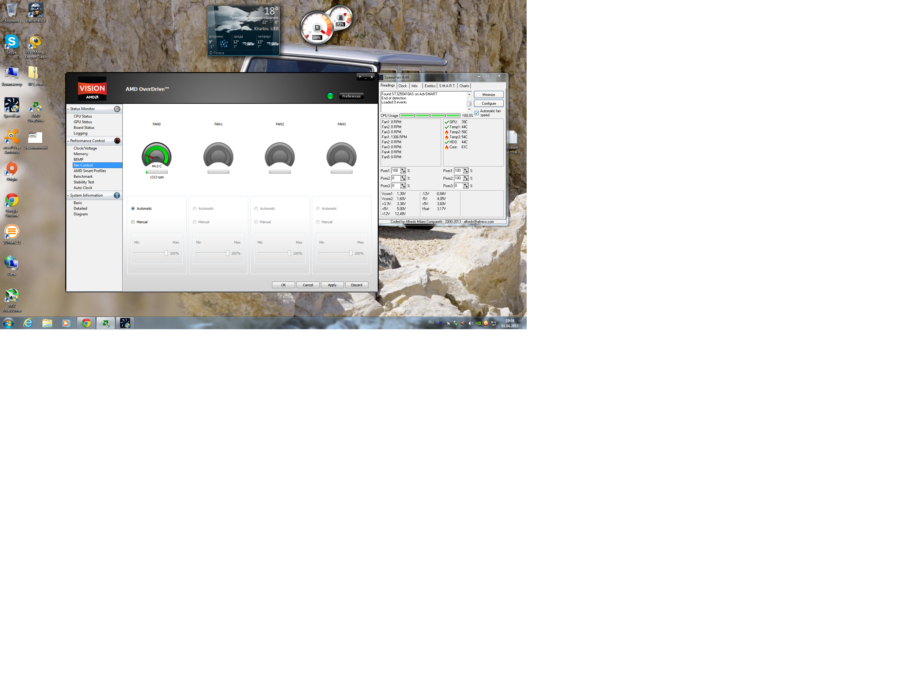

Еще меня смущает 1 факт : температура ядер и температура,которая отображается в подменю fan control - не совпадают(amd overdrive прога).Сейчас сделаю скрин для наглядности.
P.S. Сейчас кулер перестал определятся в amd overdrive (в подменю fan speed нет работающих кулеров).

На скриншотах видно,что температуры не совпадают (реальная 60,а в подменю fan speed 44).Можем поэтому кулер бездействует ?

ProfessorX:а в подменю fan speed 44
А кто сказал что это температура процессора?
Это наверное температура в другом месте, но не процессора.
