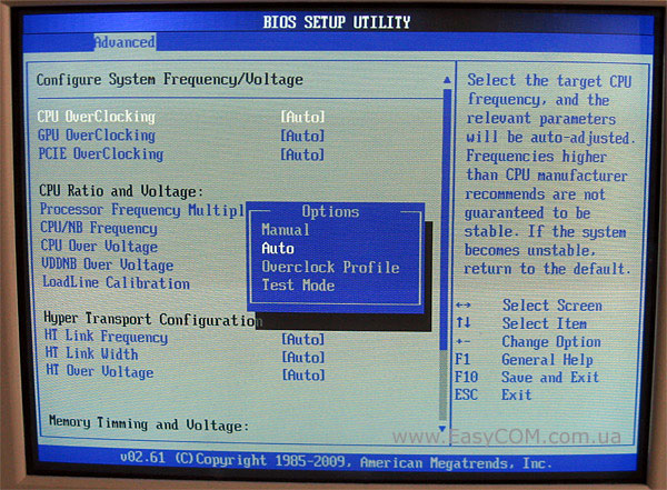

Всем привет.У меня стоит разлоченый атлон 2 х 3 425 до фенома 2 х4 б25.Температура в прстое 45 градусов.В нагрузке думаю на много больше из-за разлочки не показывает температуру в аиде.Охлождает проц вот это кулер http://goods.marketgid.com/goods/398/51302175/" target="_blank .Я когда то читал что температуру может гнать настройка в биосе типо автоматического поднятия напряжения но понтия не имею где то глянуть.Что еще может влиять на температуру?комп чистый и все в нем провода уложены аккуратно.

cpu voltage ищи

Вот на этой вкладке ставь мануал и ищи cpu voltage

После того как выставил мануал спуститься немного ниже на пункт CPU over Voltage?И какую напрягу на него ставить??vitaxa11:Artur85

Так у вас там "Авто" по умолчанию и стоит. И м.п. ставит сама "родное" для процессора напряжение. В этом случае, повышенным оно явно не может быть. Его может в "Авто" режиме наоборот не хватать при разгоне или анлоке, вот тогда вручную поднимать приходится + с LLC мучатся, чтобы просадки минимизировать...
Какой вольтаж CPU-Z или Aida показывает?

Не соглашусь, взято от сюда http://www.easycom.com.ua/cpu/amd_athlo ... 5/?lang=ru" target="_blankSer_NSA:Так у вас там "Авто" по умолчанию и стоит. И м.п. ставит сама "родное" для процессора напряжение. В этом случае, повышенным оно явно не может быть. Его может в "Авто" режиме наоборот не хватать при разгоне или анлоке, вот тогда вручную поднимать приходится + с LLC мучатся, чтобы просадки минимизировать...
"Стоит напомнить читателю, что при тестировании процессора AMD Athlon II X3 435 небольшое недоумение вызвало довольно высокое напряжение питания процессора на уровне 1,408 В, которое по умолчанию (в режиме AUTO) выставила тестовая материнская плата GIGABYTE GA-MA790XT-UD4P. В случае процессора AMD Athlon II X3 425 ситуация «исправилась» в лучшую сторону и напряжение питания ядра в режиме «AUTO» было равно 1,232 В."
ТС проверь в биосе по мониторингу напряжение, выстави оптимальное, проверь температуры, если изменений нет то меняй кулер
