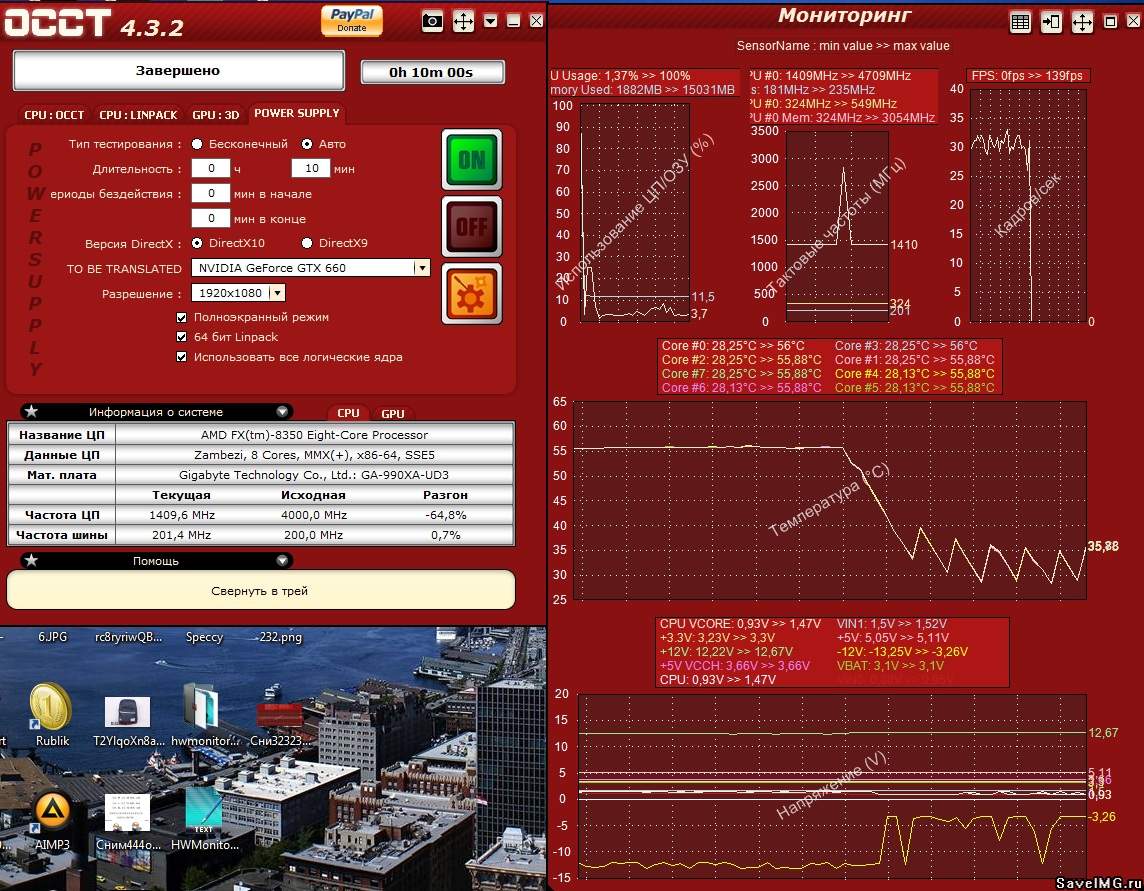

OCCT погоняй, PSU-тест... если БП, сразу заметишь, очень быстро
Антон333
Завтра с утра пройдусь LinX.
Может это совпадение ,но уже не так часто стал выключаться как прошил биос.
Антон333
Добавлено через 24 секунды:
Добавлено через 1 минуту 32 секунды:
http://saveimg.ru/show-image.php?id=dcc ... dc1fa0ecd7" target="_blank
http://saveimg.ru/show-image.php?id=a73 ... b979b63e15" target="_blank
http://saveimg.ru/show-image.php?id=b57 ... e19bf3abca" target="_blank
Вроде нормально всё с питанием.
Антон333
Или нет?
