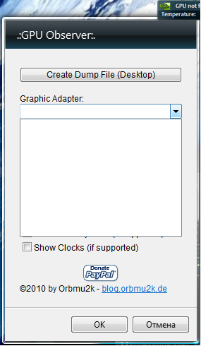

После неудачного разгона в ТРИКСе и перезагрузки почему-то отвалился гаджет GPU-Observer

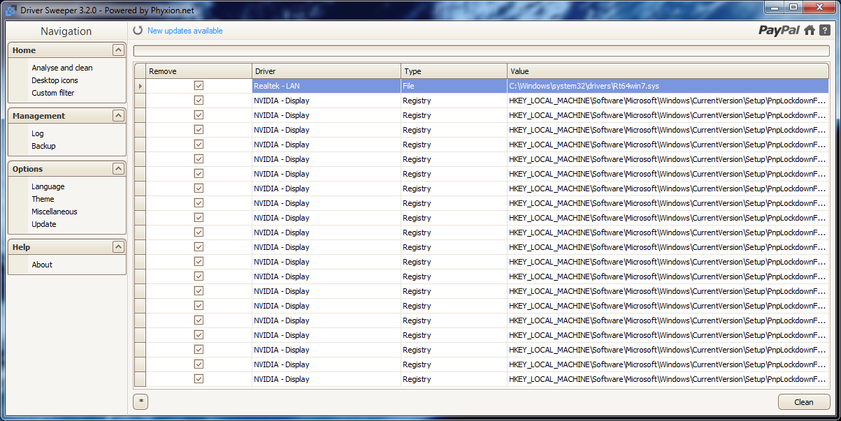

вот не могу понять,пытаюсь через DriverSweeper удалить остатки дров Невидии,но при удалении и перезагрузке появляется опять тоже,что было до удаления.

DriverSweeper в Safemode ?
чомусь в мене через DriverSweeper в Safemode удалялися всі дрова.
може щось не так робите?
або переінсталюйте вінду і все з чистого листка.
