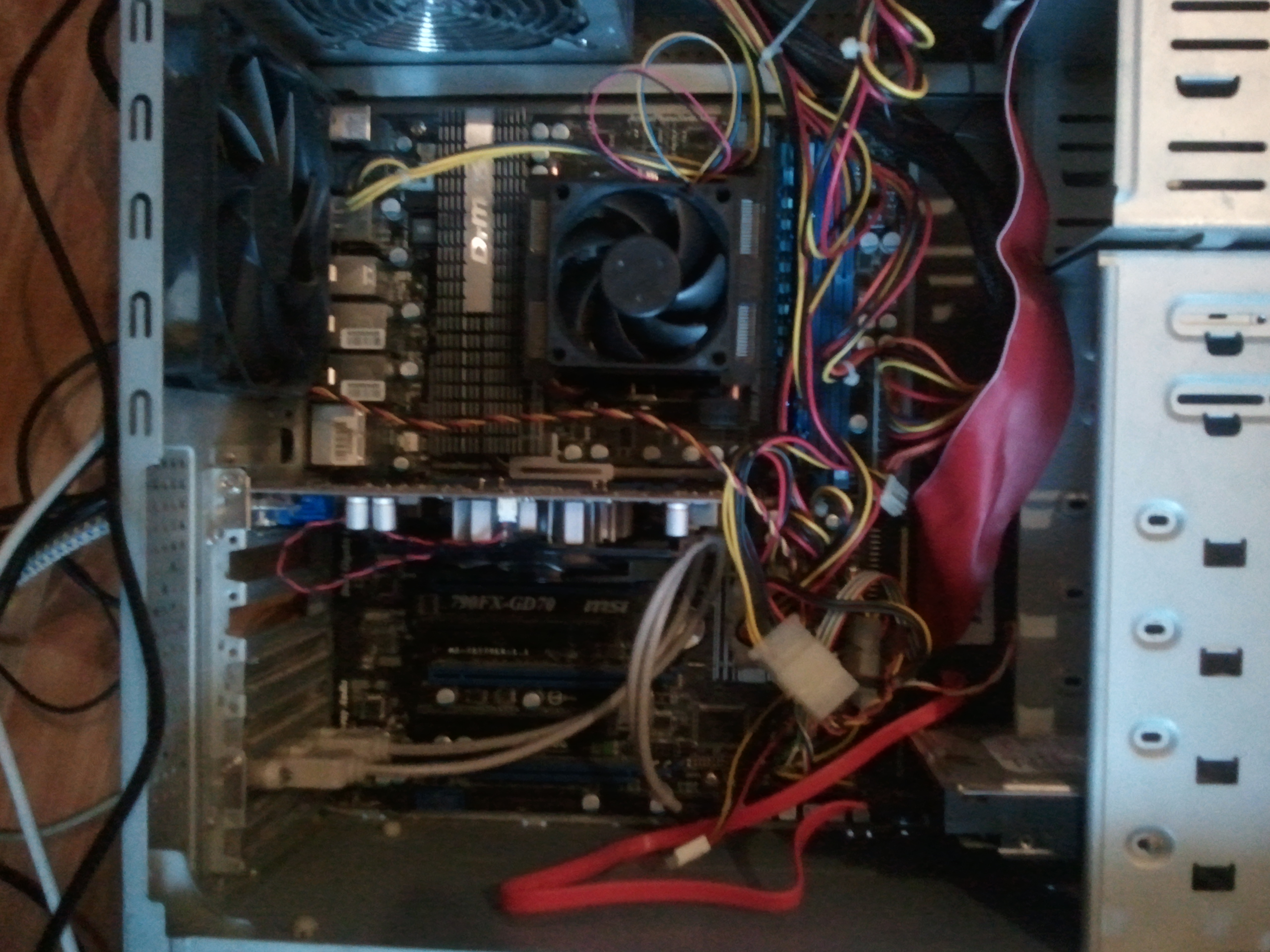

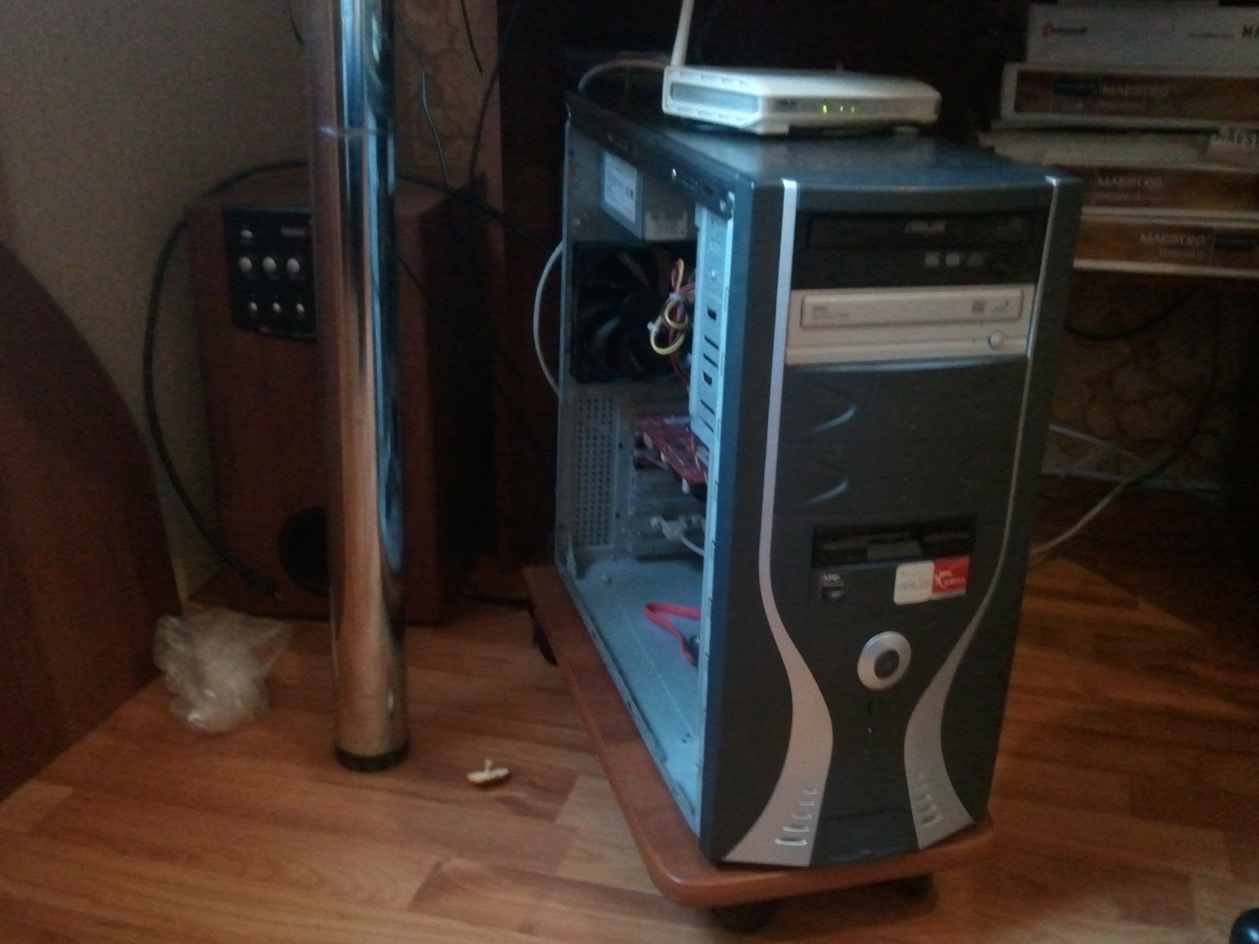

корпус но нейм. вообще стоит уже года 3 без боковой крышки и меня это не сильно напрягает :shuffle:
ему лет 8-9, в перспективе (не очень близкой, но все же) замена на что-то продуваемое, куда ноктуа эта влезет.
память такая
hard.rozetka.com.ua/gskill_f3_12800cl8d_8gbrm/p173687/
высота рулеткой =41 мм
Вкладення

Померь ширину своего корпуса.
Вот линк, там дальше все станет ясно.
Шаженла
Звідки: Харьков
V-tech
Торчать кулер с корпуса будет немного, и 1 слот будет заблокирован. А так всё влезет.
V-tech
Звідки: Донецк
ширина корпуса 20-21см. то, что будет торчать чуть-чуть меня ое пугает. меня больше напрягает заблокированый слот. но 2 в/карты ставить не собираюсь.
