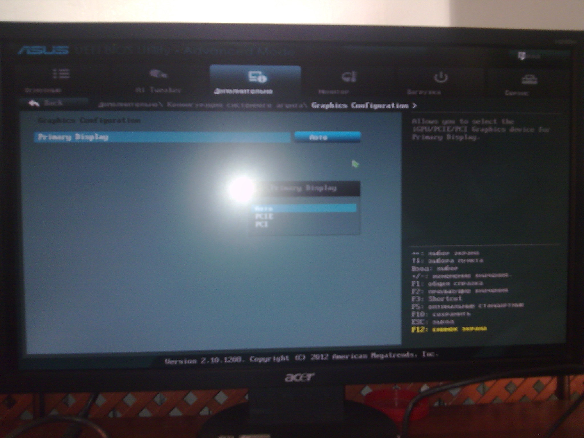

DeBirs
- Звідки: оттуда
по второй ссылке,есть только Prymary Display и там выбор Avto/PCI/PCIEGRaFkiyv:Вот пример:
http://www.techinstyle.tv/wp-content/up ... nboard.jpg" target="_blank
Marvell и JMB storage controller - disable отключен внешний контроллер сата
2. System Agent Configuration – подраздел предназначен для выбора видеокарты, которая будет инициализирована в первую очередь. На некоторых материнских платах этот подраздел может быть неактивным или отсутствовать, если нет встроенной графической подсистемы для задействования, интегрированого в процессор, видеоядра . PEG — встроенная графика, PCI — видеокарта (дискретная).
http://www.pcper.com/files/imagecache/a ... config.png" target="_blank
iGPU Multi-monitor - нужно включить
GRaFkiyv
- Звідки: столица Единой Руси Украины
Тут я бессилен, возможно стоит попробовать подключиться к монитору по DVI ...
