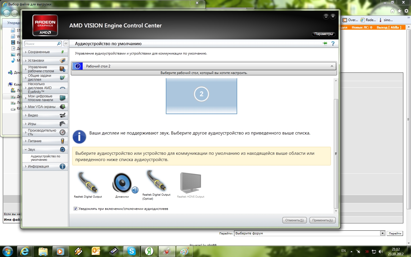

Проблема с выводом звука на Телевизор (Panasonic 32``) с видеокарты MSI 7870 2Gb через HDMI кабель. Его (звука) просто нет. Танцы с бубном уже достали. На прошлой видяхе (MSI 6850) таких проблем небыло. Может кто сталкивался? Буду признателен.

septimus
Звідки: Киев
Судя по первому скрину, система не видит аудиоустройство, подключенное по HDMI к видеокарте. Инициируйте HDMI-соединение с телевизора и у вас появится дополнительное аудиоустройство, которое следует назначить используемым по умолчанию.

Atilla
Звідки: Украина, г. Полтава
septimus
В том то и дело, что всё правильно выглядит. Телевизор у меня 5-ый год, видеокарт через него прошло наверное с десяток. Как включать знаю, даже помниться мне переходник с кодированием сигнала на ATI 2600 XT. Проблема с этой видеокартой (((((

Добавлено через 36 минут 35 секунд:
всё, всем спасибо, вопрос решил не ожиданно. Гре.......ые дрова реалтека стояли на HDMI, АМД-ешные не ставились при установке. Пришлось вручную.
