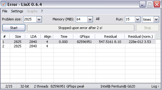

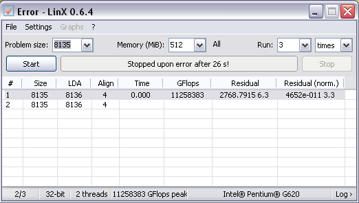

мне поменяли потроха на рабочей машине. но сразу же возникли проблемы- ACAD12 по неизвестной причине вылетал при возникновении значительной нагрузки на проц. Проверил Linx- проходит через раз независимо от объема. Пробовал в биосе изменять параметры- снижал частоту до 2.5- эффекта нет. пробовал отключать intel speed step и turbo core- эффекта нет. есть вероятность, что благодаря пряморукости сборщика компа, проц раз перегрелся- был плохо закреплен кулер. :lamer:
Intel G620; Asus P8H61-M LX; 1*2gb GoodRAM DDR3 1333; Geforce 8600GT; БП @lux 400Вт, ибп.
прилагаю скрины.
подскажите пожалуйста действия для достижения стабильности или какими тестами можно уточнить неполадку (мб тест памяти или что то еще?) :idea:

Сбрось настройки BIOS в дефолт и прогони 10-20 проходов LinX с близким к максимальному количеству RAM.

слышите, либо кривите _, либо кулер плохо закреплён
ибо фуфла не делают интелы, сам видел китай под core2duo 6550@2.33, но врдяли тот случай, уже сильно круто нужно накривить на наноуровне, чтобы через три поколения делать откровенный брак :mad:
методика проверки
ставите _чистую_ систему, потому как в ошибочном тесте у вас первая итерация не проходит проверку на дурака, и тестите :)
вирус у вас или кривой джамп на функцию теста, он вообще не идёт через fpu ;)

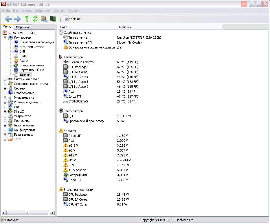

Возможно память битая. Нужно "мемтестом" прогнать из под "доса".
Еще температура на "Южнике" очень интересная - нужно посмотреть нормально ли радиатор установлен, пальцем его потрогать - теплый ли вообще.
Но это при условии что датчик "Системная плата" именно под южным мостом стоит, а не на мосфетах например.
Добавлено через 27 минут 42 секунды:
Кстати - а на какой частоте трудится память? У этих пентиумов должна быть 1066, может быть что с таймингами что-то не то.

siruf:
Южник- AUX ????

SAO:
siruf:
Южник- AUX ????
Может быть и AUX, а может быть и "Системная плата". Тут только опытным путем можно установить как программа датчики определяет.

память принудительно поставил из авто в 1066 (7-7-7-24 вро де бы)
мост ощутимо теплый почти сразу после включения, показатели температуры (моста) почти не меняются во время работы

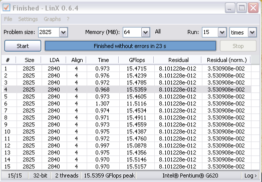

с дефолтными настройками эффект тот же- тесты не проходит ваще. при частоте проца 2.2 памяти 800 и задержках 10-10-10-25 или при установке другой планки памяти с теми же характеристиками линк показывает 88 гигафлопс пик :lol:

А напряжение по 12вольт вас не смущает?
el_scotino_LEX
смущает напруга да. но в биосе все ровно... а вот ACHI при попытке загрузки хрюшки бсод какой то вываливацца. только не успеваю посмотреть какой, а авторебут где вырубить в этом драном асусе я не знаю- так и не нашел.

По времени - от получаса до часа, нужно хотя бы три прохода сделать теста, лучше десять. Если покажет что с памятью все ОК - действительно попробовать с другим блоком питания.
Хотя на БП это не похоже, да и врет программный мониторинг частенько и безбожно, никогда реального напряжения не покажет.
Был бы это БП - скорее всего просто вырубался бы под нагрузкой.
